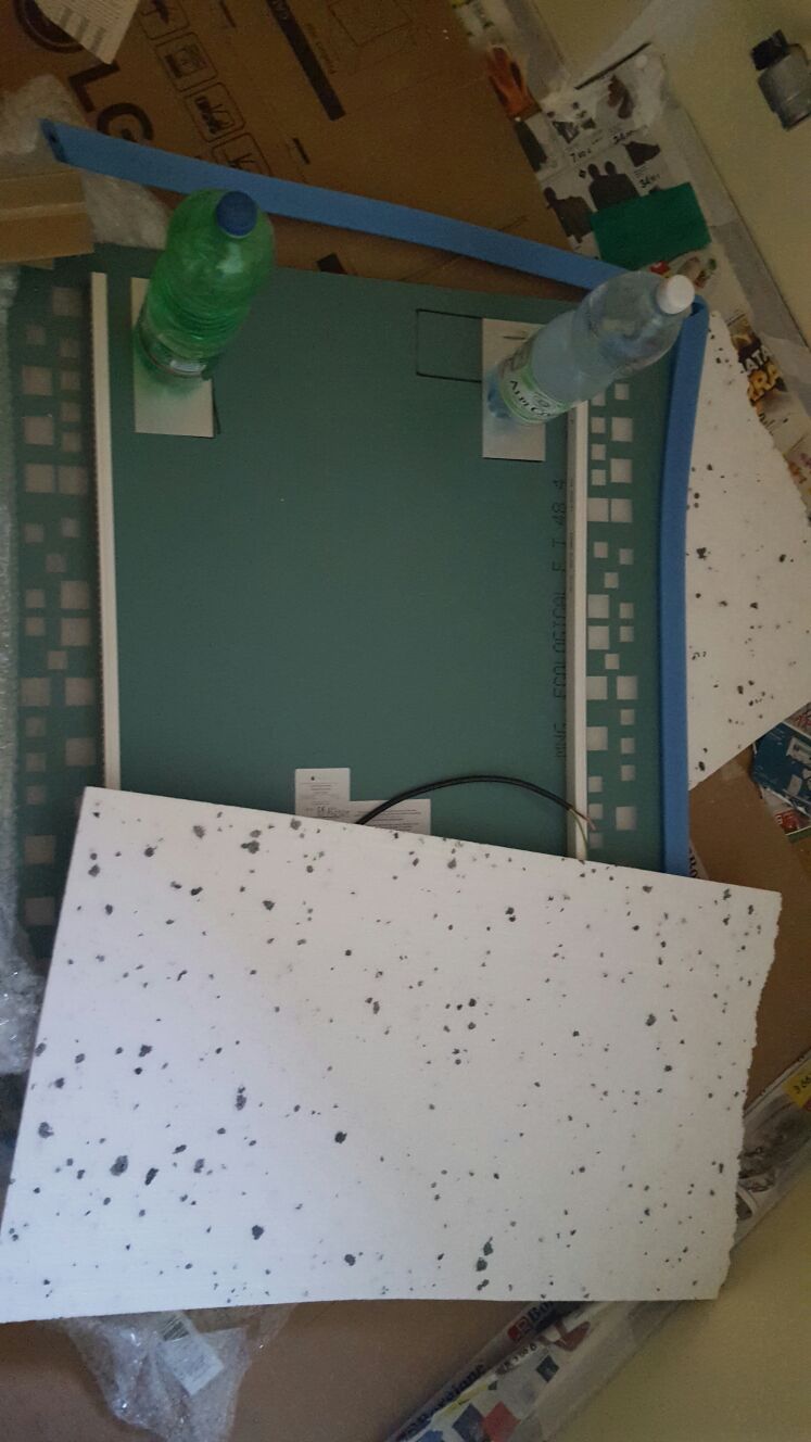

Allora. Non posso incollare lo specchio ad un pannello di legno in quanto dietro ci sono due listelli di plastica con incollati i led. Vedi foto allegata.
Se non avete altre soluzioni optero per i supporti sotto per scaricare il peso. anche se ne farei a meno.
Scusate la foto poco chiara ma siamo ancora in fase di trasloco.
Le bottiglie piene d'acqua servono come peso per far aderire meglio le lastre d'alluminio. Le sto lasciando 48 ore come da istruzioni
