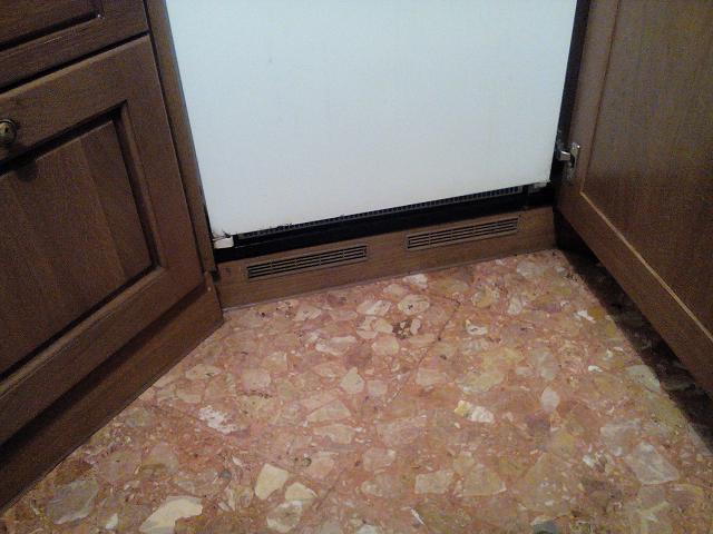

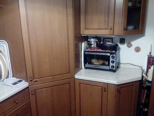

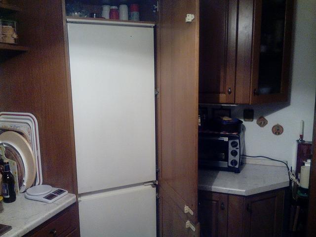

incontrando è l'estrazione del frigo dall'incasso. Allego 3 foto che
mostrano il frigo incassato, quindi lo sgancio delle porte e per
ultimo la mascherina inferiore di areazione (che non riesco a
togliere sembrandomi fissata e quindi paura di romperla).
La mia prima domanda è se la devo forzare e tirare fuori - con
una certa forza e quindi non da solo - il frigo dall'incasso. Una volta
tirato fuori (speriamo) potrò continuare con la richiesta sul cosa
controllare. Grazie

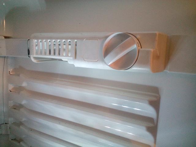

Non sento alcuna vibrazione, e tra l'altro non riesco neppure
a togliere l'involucro del termostato del quale allego la foto
per avere una ...lezione al riguardo. Grazie
Antonio
Re: Frigo....Kaputt
Togli quella copertura di plastica posteriore ci sta una vite sotto ,svitala ,
Estrai la manopola e vedi se c'è un'altra vite . O due ,
Non parlo del dado che sta avvitato sul gambo del termostato.
Acune volte sta un tappino bianco sulla parte anteriore che non si vede in foto ,
Togli il tappino ed esce la vite.

Ha due denti di plastica lungo la parete del termostato , sia sopra che sotto ,
Prendi due cacciavite a spacco e ne infili uno sopra e uno sotto tra le due parti ,quella che devi rimuovere e quella fissa del box del termostato.poi tiri fuori aggaggiandolo a centro
