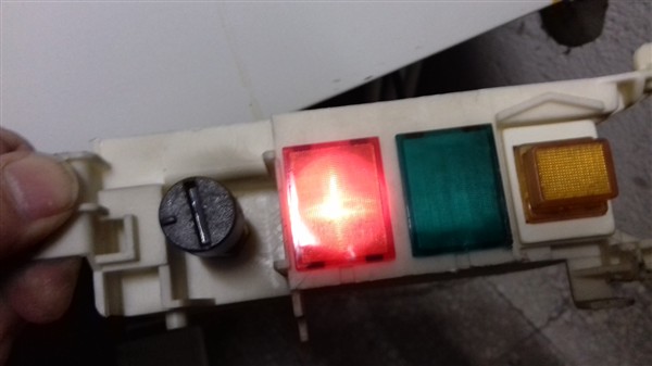

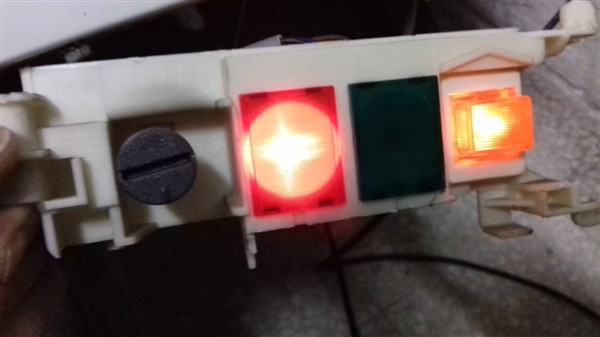

Il congelatore Atlantic CO3215 di mia sorella ha smesso di funzionare ed i cibi si sono quasi scongelati del tutto.
Mentre durante il buon funzionamento c'è la luce verde verde accesa, in questo caso è accesa la luce rossa che immagino sia di allarme.
Il motore non parte anche se la boccia è abbastanza calda.

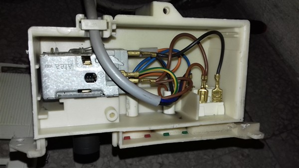

Le fotografie mostrano il termostato, la situazione con la luce rossa accesa, la situazione con il pulsante extra freddo acceso.
In ogni caso il motore non ne vuole sapere di partire.
Cosa è possibile verificare oltre al fatto che il motore è caldo ?

Se hai inserito il tasto del congelamento rapido e il motore non è partito , non è un problema di termostato , la lampadina spia verde non si accende perché sarà bruciata , non è nessuna altra causa ,
Devi aprire la scatola posta sul fianco della boccia e controllare se arriva tensione 220 a l motore
, però non sapendo che tipo di relè e salvamotore sono montati non so dove indicarti .
Occorre una foto .

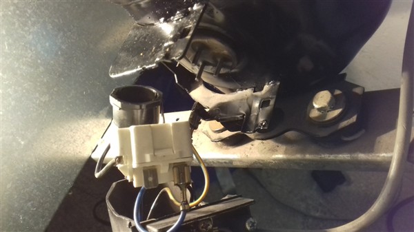

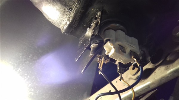

Grazie ai suggerimenti di Dalmos ho potuto prendere alcune immagini e fatto alcune misurazioni che spero siano utili a determinare quale sia il problema.
Se non ho capito male il blocchetto bianco dovrebbe essre il relè mentre l' oggetto cilindrico alla sua sinistra che viene spinto a contatto con il motore e collegato con il relè dovrebbe essere il PTC ?. Comunque ho misurato la tensione ai due capi del relè dopo aver collegato la spina e misuro 220V per circa 10-15 secondi. Durante questo tempo si sente un leggero ronzio del motore.
Dopo questo breve tempo si sente un "click" e la tensione sparisce.
Misurando tra il polo collegato al filo azzurro e il polo più in basso dell'oggetto cilindrico alla sx del relè la 220V è presente.
E' come se ci fosse stata una interruzione fra i due poli dell'oggetto. Potrebbe forse essere lui la causa di tutto ?
Questa situazione è diversa da quella che ho trovato nel mio primo intervento. Infatti il congelatore non andava ma il motore era pittosto caldo.
Con la situazione attuale e cioè con la 220 che sparisce dopo 15 secondi il motore non potrà mai scaldarsi.Non so cosa potrebbe succedere se venisse lasciato in questa condizione per un tempo più lungo ad esempio potrebbe riattaccare ?

Il blocchetto bianco è il ptc , al suo posto si può trovare il relè , fanno la stessa funzione , anche se in modo diverso .
Inviano tensione all'avvolgimento di spunto solo lo stretto necessario per farlo avviare .poi riaprono il circuito di spunto lasciando attaccato quello della marcia .
il cilindretto nero è il salvamotore .
il fatto che si sente il clich dopo una decina di secondi sta a significare che il salvamotore è funzionante ,
Quello che ti ho consigliato di controllare è il ptc che si trova nel blocchetto bianco , ma non lo hai fatto .
comunque se il ptc non è spaccato nel blocchetto , vorrà dire che il motore è spacciato ,
se invece è spaccato in pezzi , va sostituito il il ptc , ovviamente si vende completo di involucro .

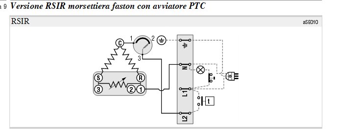

questo è lo schema tratto dal manuale dei compressori Embraco-Aspera,
rimuovi tutto lasciando liberi i tre terminali del gruppo,
prendi tre pezzi di fili muniti di faston e collegali ai terminali, nell'altro lato
collega dei morsetti tipo mammut ed alimenti i morsetti corrispondenti "C" ed "R"
simultaneamente con un cavallotto di filo, ponticelli per pochi secondi
"R" ed "S" (simulando il ptc)
se non si avvia non resta che rottamare
Attento alla scossa :mrgreen:

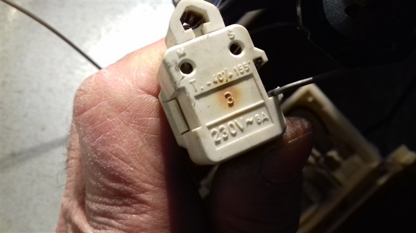

Vi ringrazio per i suggerimenti. Allego una nuva foto che mostra il PTC dall'altro lato. In effetti sembra integro.
Oggi andrò per misurare le resistenzae del gruppo. In questo caso credo che le misure si debbano prendere fra i punti C ed M, e C ed S.
Se guardiamo lo schema fornito da Rokko, io ho la 220 fissa fra il terminale 1 del rele/ptc ed il terminale 3 del salvamotore e non potrebbe essere altrimenti visto lo schema.
Quando do tensione, ho 220 fra il morsetto 1 del rele/ptc ed il morsetto 1 del salvamotore. Dopo 15 secondi e qui mi sto ripetendo, si ode un click e la tensione non c'è più fra questi morsetti.
Dalmos tu dici che è la prova che il salvamotore funziona. Quello che mi chiedo è: se il salvamotore interviene così presto, come fa il motore ad andare ?

Scusa , ma invece di fare altre domande perché non apri il ptc , che con questa è la terza volta che te lo chiedo !
Apri il box del ptc è chiaro ! E vedi se è rotta la pasticca interna .

Oggi ho finalmente aperto il blocchetto bianco e ne è uscita la pasticca in piccoli pezzi.
Ho acquistato il ricambio, l' ho sostituito ed il motore ha ricominciato a funzionare. Adesso bisogna solo vedere se congela regolarmente ma non credo ci possano essere problemi.
Ringrazio Dalmos per il suggerimento di aprire il blocchetto. Inizialmente avevo interpretato male; quando hai parlato di linguette ho pensato al gancio metallico che tiene il gruppo ancorato al motore.
Grazie anche a Rokko e vorrei rassicurarlo sul fatto che sarei stato comunque in grado di fare quello che aveva suggerito.
Per il momento considero il problema chiuso con successo salvo imprevisti.
Grazie ancora.
