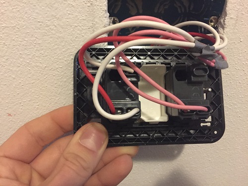

Ciao a tutti devo chiudere una presa elettrica (ci passerà sopra proprio una scrivania : Andry : ), non sono per niente pratico purtroppo.

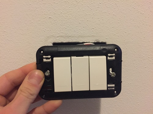

Tale presa ha due interruttori
Quello di sinistra è per accendere e spegnere la luce (nella stanza ne ho un altro).
Quello di sinistra con i cavi rosa è un cicalino (ne ho altri ma in altre stanze).
Pensavo di mettere mammut in ogni filo però sull'interruttore vedo due fili bianchi non è che vanno collegati insieme? Non vorrei che alla fine non mi funzioni nemmeno l'altro interruttore che ho nella stanza...
L'altro il cicalino che ha due cavi rosa invece? Vanno collegati insieme o chiudo ogni uno con il suo mammut?
Grazie in anticipo a chi mi vorrà aiutare.

quello di sinistra sembra un deviatore quindi dovrai collegare un bianco ed il rosso assieme
l'altro filo bianco invece va lasciato libero ma isolato
quello di destra a me sembra un pulsante, in ogni caso i due fili vanno isolati singolarmente

Grazie! Lo faccio subito, quindi rosso e uno a caso bianco insieme in un mammut?
L'altro bianco lo metto da solo in un mammut o è meglio il nastro isolante?
L'altro con i cavi rosa quindi divisi ognuno con il suo mammut (sì è un pulsante non scatta su e giù come l'altro).

si tutto esatto al posto dei mammut userei questi
Ricordati di staccare la corrente
Re: Chiudere presa elettrica
Non usare il nastro isolante, nel tempo tende a scollarsi.

Grazie a tutti! Lavoro perfettamente riuscito! Già che ci sono vi chiedo se esistono placchette per chiudere il foro che siano a filo muro... li sopra passerà proprio una scrivania appesa...
Esistono sia i coperti a filo o quasi (sporgono di un paio di millimetri) da avvitare, oppure i coperchi paramalta che si usano per non fare sporcare le cassette durante le lavorazioni murarie. Quest'ultimi sono veramente a filo ma non sono sicuri perchè sono facilmente estraibili, cioè non sono bloccati dalle viti ma semplicemente ad incastro e non so se sia fattibile utilizzarli con i fili dentro.
Cerca su google "coperchio 503" oppure "paramalta 503".
