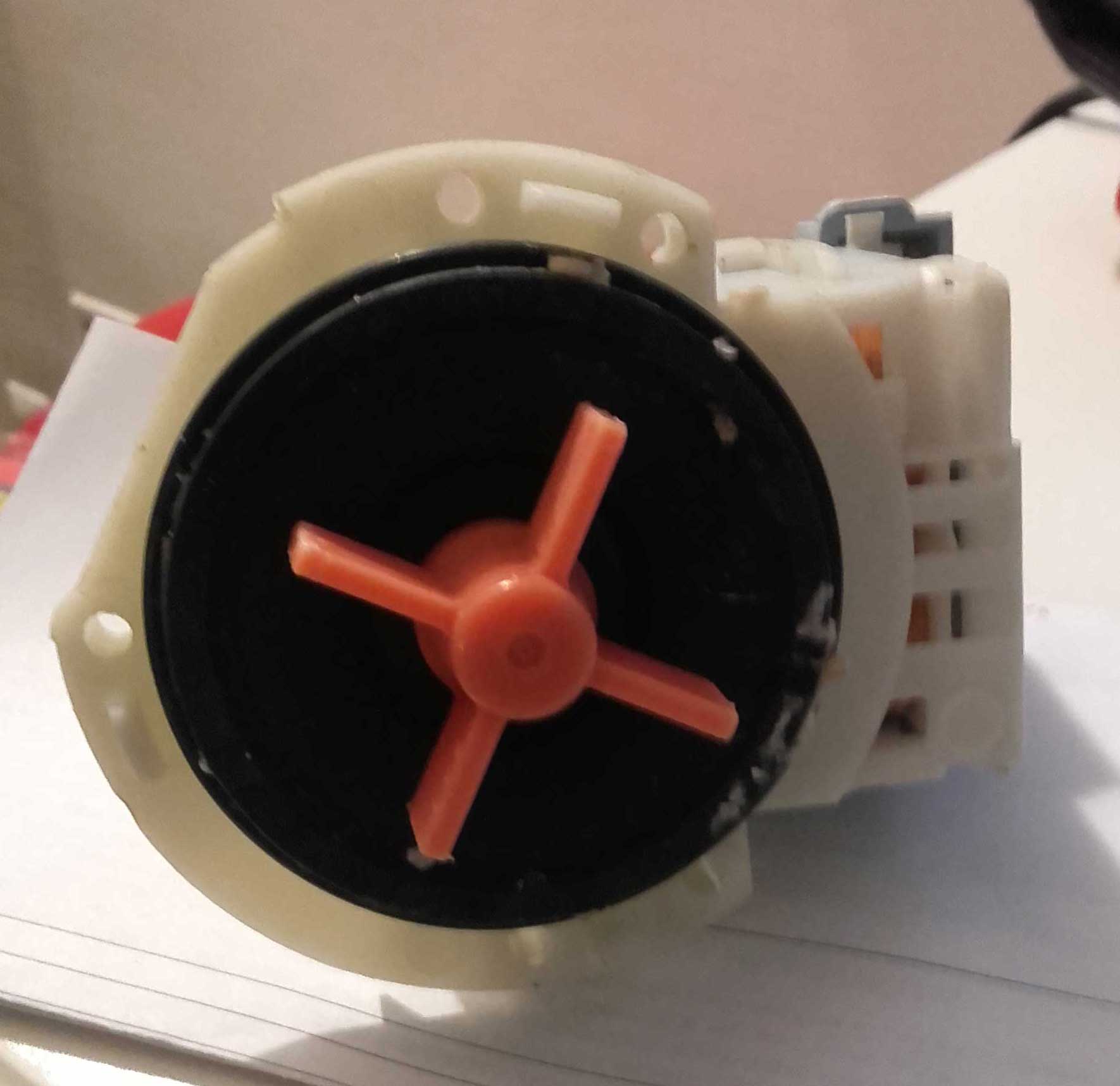

Ho smontato la pompa di scarico e mi sembra pulita e non ci sono blocchi o ostruzioni.

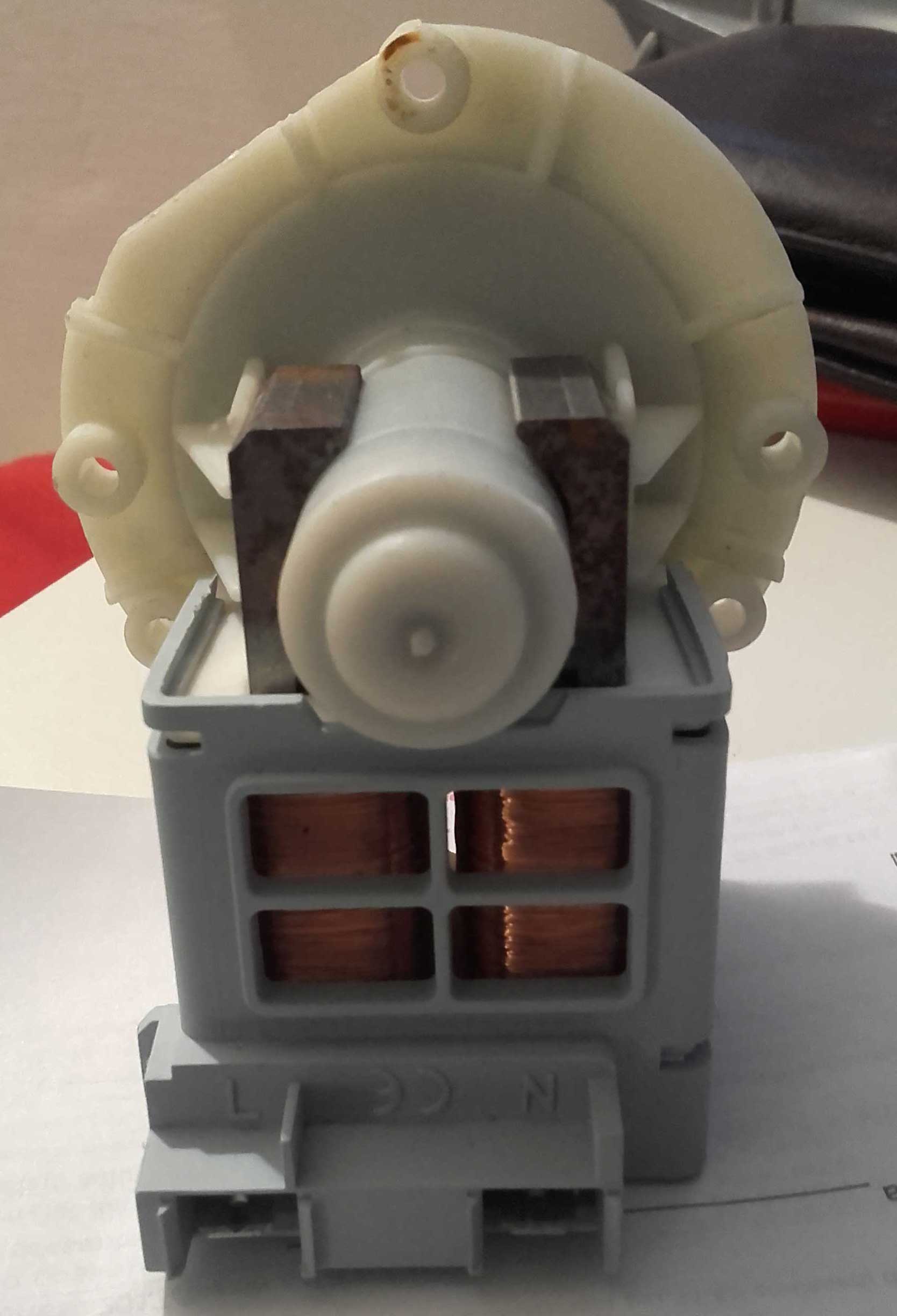

Come posso verificare se la pompa di scarico funziona ?

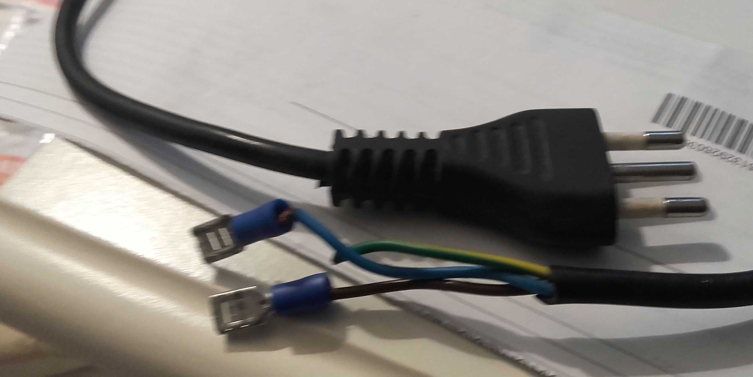

Posso attaccare direttamente la corrente sui faston presenti per vedere se funziona?
Mi sono creato una presa di corrente da attaccare direttamente al muro e con a capo due attacchi faston.
Sulla pompa sui faston ci sono due lettere L e N.
Non so se sbagliando le posizioni posso bruciarla (nel caso fosse integra).

Allego qualche foto.

Certo che la puoi provare !
I fili li puoi mettere come vuoi

La pompa di scarico gira, a questo punto cosa potrebbe essere ?
