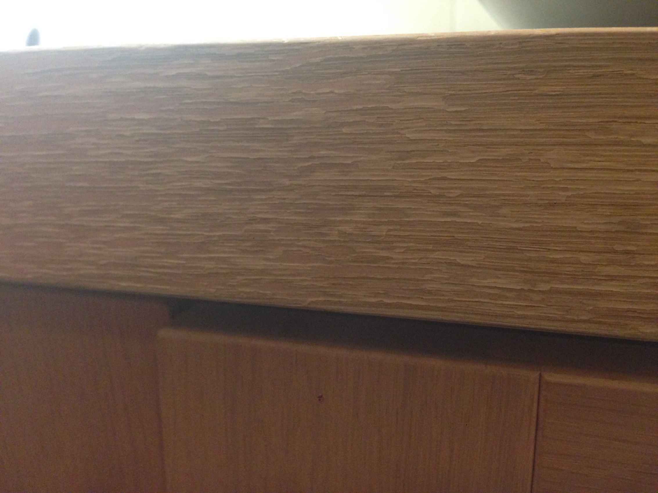

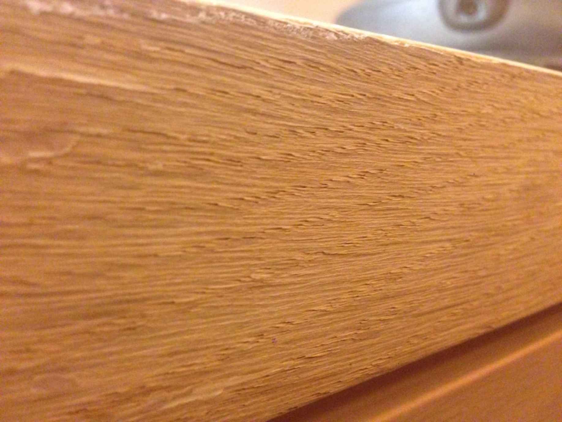

Allego le foto per chiarire meglio, anche se non nego che la bassa risoluzione complica un po' le cose..
Grazie ancora
Marco

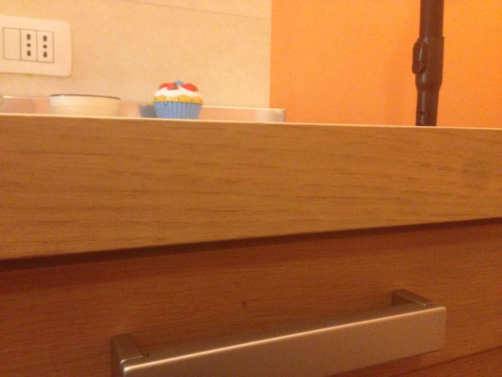

La seconda foto è quella con la parte di top integro, la parte danneggiata infatti è lunga circa 50 cm

scusami ma non si capisce benissimo dalle foto....il top è in massello e si sta sfogliando la vernice oppure sono quelle scrostature che ti preoccupano?? perchè se il top è in truciolato (quello che credo) allora ti direi di prendere uno stucco a tinta (sembrerebbe faggio) ce lo passi sopra e copri le imperfezioni, se invece il top è in massello allora il discorso cambia (certo massello da 6, forse pure 8 cm) sarebbe costato più di tutti i pensili
prova a spiegare meglio il problema

In effetti le foto non sono un granché..
inoltre ho dovuto ridurle tantissimo sia in risoluzione che in dimensioni, altrimenti non riuscivo ad allegarle..
Il top è in trucciolato (magari fosse in massello.. ), il piano di lavoro è in laminato mentre la sponda è impiallacciata, quindi (mi scuso in anticipo per eventuali castronerie) una sottile lamina di legno incollata sul trucciolato.
Questa impiallacciatura è in perfette condizioni, tranne i 50 cm sopra la lavastoviglie. Probabilmente il precedente proprietario aveva l'abitudine di aprirla quando era ancora molto calda ed i continui getti di vapore hanno lentamente rovinato il "trasparente" sull'impiallacciatura sfogliandolo. Ora l'impiallacciatura è ruvida al tatto, leggermente più chiara e come si intuisce dalla foto un po' screpolata. Oltra all'estetica, che comunque ha la sua importanza, temo che la mancanza di protezione possa provocare un'ulteriore peggioramento delle condizioni, con danni a quel punto irreparabili.
Grazie ancora
Marco

Se è solo rovinato il trasparente e l'impiallacciatura in quei 50cm è ancora in parte sana, io la carteggerei
con carta a scalare fino a levagli le rugosità. Certamente, dopo l'operazione, quella parte riportata a legno
sarà molto più chiara di tutto il frontale... e devi dargli un paio di mani di impregnante dello stesso colore.
Quindi due mani di vernice poliuretanica trasparente (bicomponente).
Se però temi che, alla fine, la differenza di colore (e di finitura) sia troppo evidente, allora è meglio fare il trattamento
a tutto il frontale.

il problema delle foto non è la risoluzione ma l'inquadratura che non consente
di farsi un'idea precisa del danno forse perché sono fatte in controluce e troppo
ravvicinate, in ogni caso se vuoi allegare foto più pesanti puoi utilizzare https://postimage.io/
