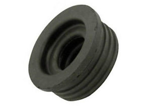

Re: attacco scarico lavatrice
Se riesci ad inserirci una guarnizione tecnica come questa sei a posto
