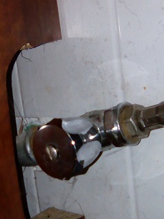

In allegato le foto del rubinetto in diverse angolazioni.
Quindi, riepilogando, chiudo il rubinetto, e se non basta anche quello generale. Per svitarlo basta agire solo sulla vita al centro?
Ma per pulire dentro le ostruzioni come proseguo? c'è un filtro o che altro ?

mai visto un rubinetto filtro come quello ma può darsi che mi sbaglio
Re: smontare rubinetto-filtro cucina
Quello è un arresto , non un rubinetto filtro.
Nel caso che il problema riguarda solo la calda in cucina,
Devi smontare il flessibile dall'arresto e vedere se ci sono corpi di calcare o sabbia in ingresso a questo flessibile .
Magari prima di ricollegarlo alla rubinetteria fai uscire acqua in un secchio , cosi da poter intuire dove sia occluso.

Quello mi sembra un normale rubinetto, quindi dubito che abbia un filtro all'interno.
Secondo me ti conviene chiudere il rubinetto centrale e smontare tubo e rubinetto della foto e verificare se dentro al rubinetto ci sono depositi calcarei o se la guarnizione del rubinetto si è staccata ostruendo parzialmente il passaggio dell'acqua.
In ogni caso, se non vedi alcun tipo di filtro, sostituiscilo con un rubinetto come quello della foto che ti ho postato, quel filtro serve ad evitare che eventuali impurità nell'acqua possano rovinare il miscelatore.
A questo punto, visto che non c'è filtro, sono ostruite al 99% le luci della ceramica nel miscelatore.
Per cui, tanto vale smontare direttamente quest'ultimo. Che tipo di miscelatore hai? Monocomando?
Oppure con le manopole separate a 1/4 di giro? A due, o a tre uscite?
Puoi postare una foto? Se fosse con le manopole separate a 1/4 di giro, il problema lo risolvi i 5 minuti.
Chiudi l'acqua dal rubinetto della foto che hai postato, levi la manopola e il vitone ceramico della calda.
Quindi ci metti una mano davanti e riapri lentamente il rubinetto già detto; fai scorrere l'acqua per 10 secondi
e poi lo richiudi. In tal modo i detriti che si erano fermati li se ne vanno via.
Poi pulisci bene la ceramica del vitone smontato, mettendola sotto un altro rubinetto e soffiandoci dentro.
Rimonti in vitone, rimetti la manopola e riapri l'acqua. Fine.
Se invece hai un monocomando, devi smontare la cartuccia e pulire bene le luci della ceramica.
Ci sarebbe anche l'opzione del lavaggio inverso, senza smontare niente... ma è meglio che qui passi la palla agli idraulici
del forum.
Ah, come ha detto il Cap, appena puoi cambia quel rubinetto con un altro provvisto di filtro.
