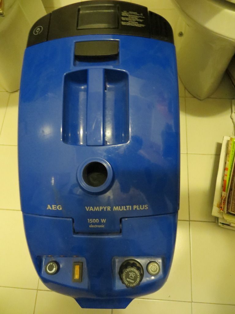

ho da parecchi anni una macchina lavapavimenti AEG Vampyr Multi Plus, ad acqua e vapore.

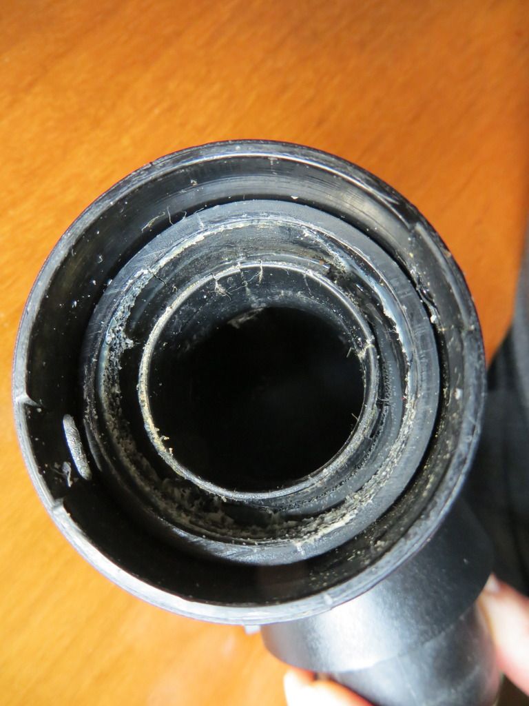

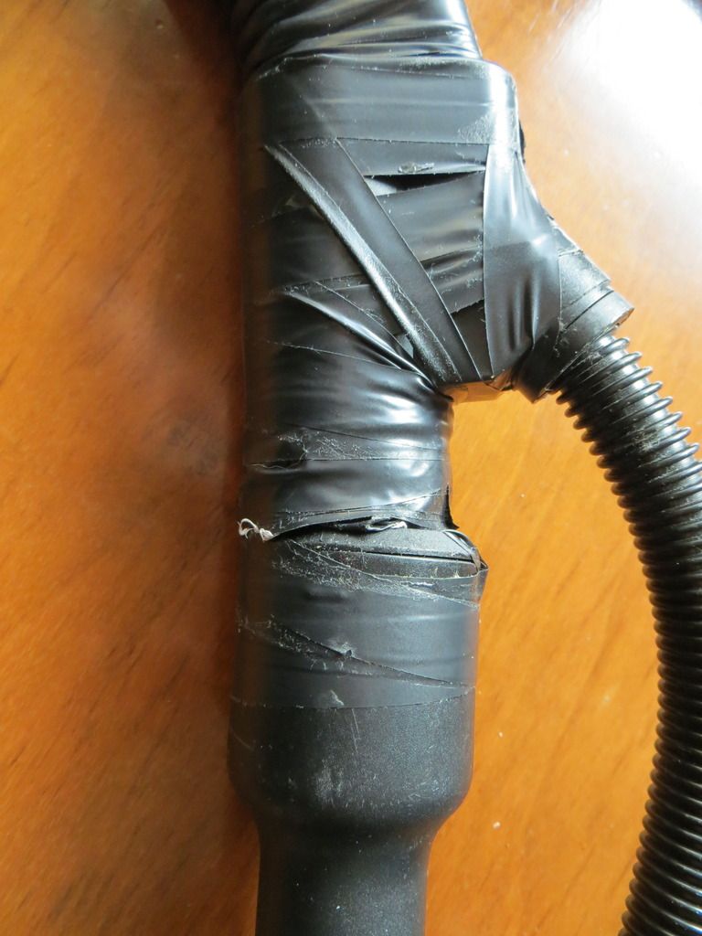

La macchina funziona ancora bene, il problema è il tubo di aspirazione che si è staccatato, sia in entrata che in uscita, dai supporti. Ho provato a bloccarlo con del nastro isolante, ma ovviamente la soluzione è solo momentanea
Volevo chiedere se secondo voi esiste un collante adatto che mi permetta di incollarlo al supporto. Provo a mettere alcune foto:

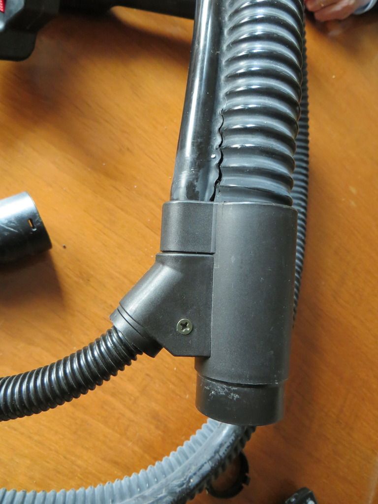

Come si vede in questa attaccati al tubo di aspirazione ci sono i tubi del vapore e dell'acqua
Grazie.
Messaggi: 9958
Re: Lavapavimenti AEG con tubo aspirazione scollegato

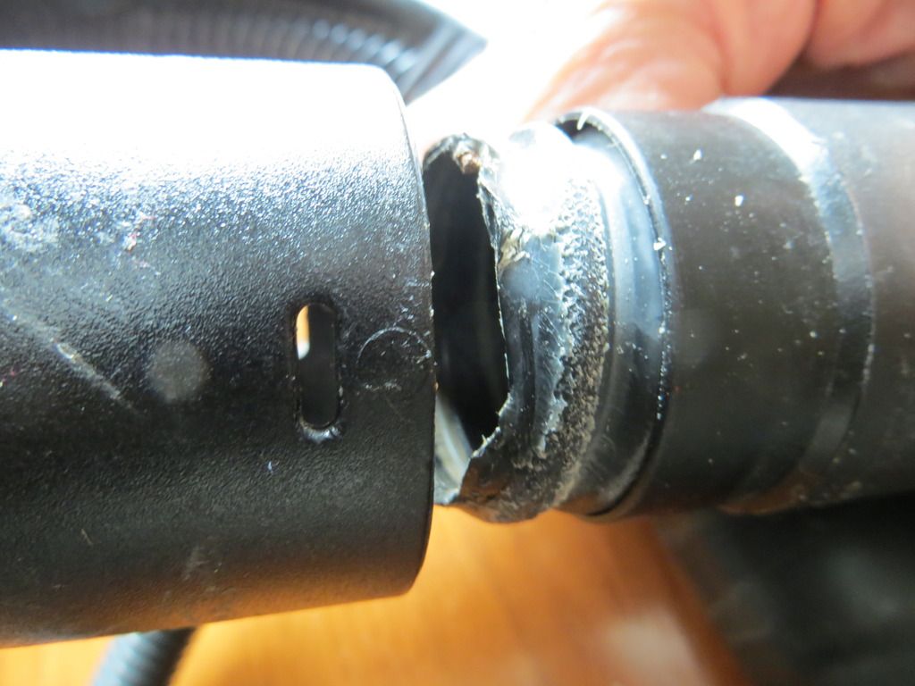

Il tubo non si è staccato, ma si è spezzato, nella quarta foto è evidente, infatti si vede il metallo della molla che fa da scheletro al tubo che si è spezzata.
Per ripararlo, secondo me, non potrai mai riuscire ad incollare i due pezzi di tubo, ma dovresti riuscire a togliere il pezzo di tubo che è rimasto all'interno dell'attacco (non sarà semplice perché è ovviamente incollato) ed una volta che lo hai tolto mettere della colla sul primo pezzo del tubo ed avvitarlo all'interno dell'attacco.

Capitan Farloc ha scritto: dovresti riuscire a togliere il pezzo di tubo che è rimasto all'interno dell'attacco (non sarà semplice perché è ovviamente incollato) ed una volta che lo hai tolto mettere della colla sul primo pezzo del tubo ed avvitarlo all'interno dell'attacco.
Purtroppo sembra non ci sia nulla da poter smontare, però proverò. Secondo te c'è una colla in particolare da usare?

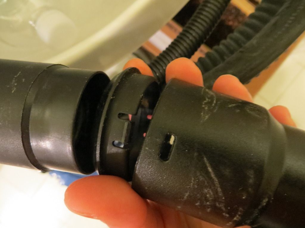

Posso pure sbaglia`ma dai due fori dell'ultima foto,
In realtà se ne vede uno ,ma ce ne sta un'altro dalla parte opposta , lascia intuire che manca un pezzo rigido che vada ad incastrarsi in quei fori ed in cui si avvitasse il tubo flessibile che tu cerchi di bloccarci direttamente dentro .
La difficoltà sta proprio nel fatto che l'alloggio non è il suo.

prova a svitare sia in un senso sia nell'altro quel moncone rimasto nell'innesto,
se viene via rifili per bene la parte terminale del tubo e ce lo riavviati

penso che per tagliare la testa al toro dovresti usare questa bicomponente , facendo un bel riempimento dei vuoti tra le due parti .

dalmos ha scritto:Posso pure sbaglia`ma dai due fori dell'ultima foto,

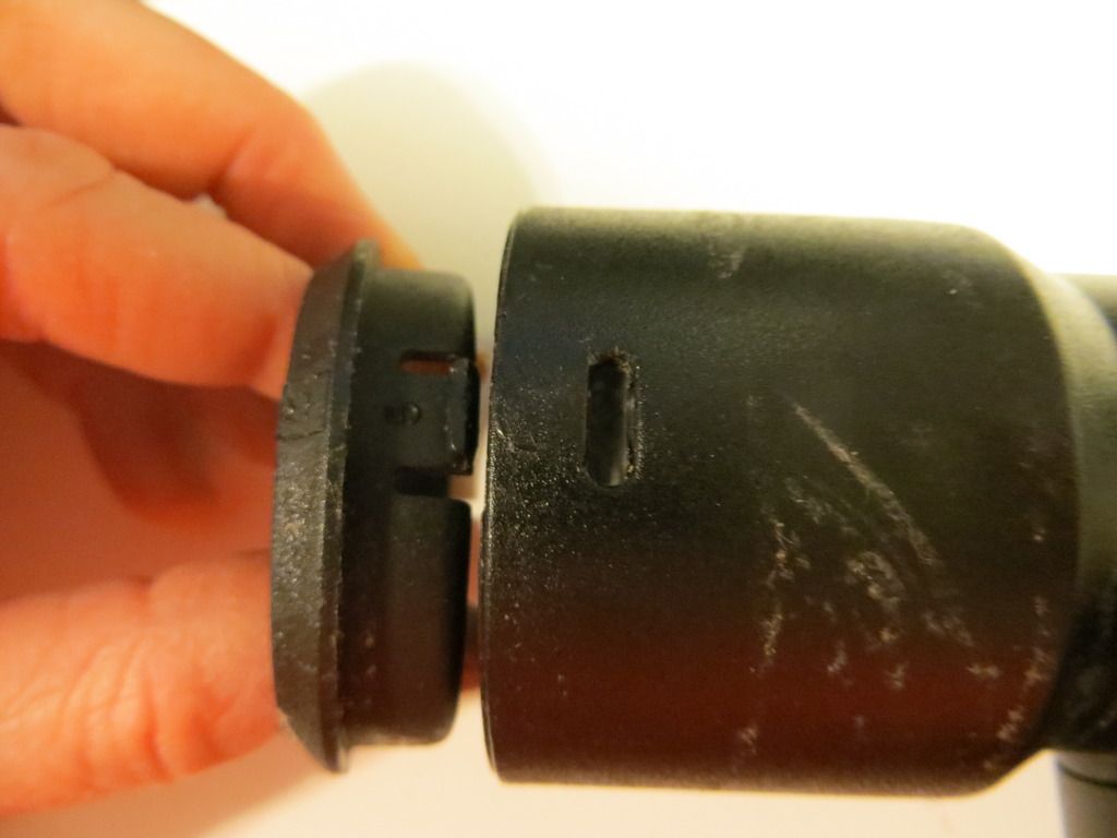

Non sbagli, in realtà c'è un "anello" rigido che si blocca sui due fori che vedi. E' l'unica cosa che sono riuscita a smontare e che non si vede in foto. Però non blocca il tubo aspirante ma serve solo da innesto o almeno così sembra.

mariobrossh ha scritto:prova a svitare sia in un senso sia nell'altro quel moncone rimasto nell'innesto,
Purtroppo non si svita... temo inoltre che, tirando, si stacchi il tubo del vapore.... Vorrei comunque prima acquistare la colla e poi tenterei di levare anche quella vite che si vede sull'innesto per capire se succede qualcosa....

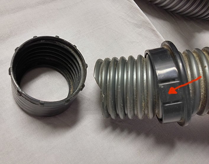

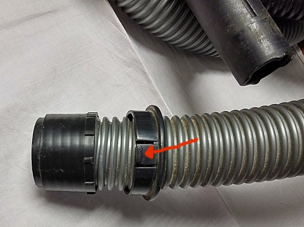

Questo è il tubo di un aspirapolvere, non dovrebbe essere molto diverso
se non per l'anima metallica mancante
In alcuni il tubo è incollato oltre ad essere avvitato, questo è solo avvitato:
dovresti avere una ghiera simile a questa, i due "dentini"
si isinuano nelle sedi per impedire lo sfilamento del tubo,
in questo modo è libero di ruotare rimanendo solidale
all'attrezzo

rokko ha scritto: dovresti avere una ghiera simile a questa, i due "dentini"
all'attrezzo
Hai ragione la ghiera c'è, al momento è l'unica cosa che sono riuscita a sfilare. Eccola:
Sembra però che serva più per collegare gli altri due pezzi che a bloccare il tubo, ma magari mi sbaglio. Ecco i 3 pezzi insieme:
