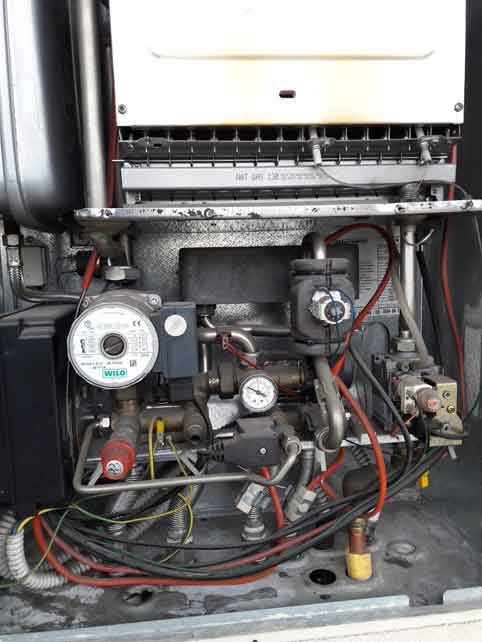

Ciao a tutti, da ieri sera ed improvvisamente non ho più acqua (sanitari) calda
. Il riscaldamento invece funziona correttamente e la portata dell'acqua è forte come sempre. Ho controllato i settaggi del crono ma non vedo problemi ne messaggi di errore. La caldaia è una Hermann Spazio plus.
C'è qualcosa che posso fare prima di svenarmi con l'assistenza...Allego un'immagine. Grazie davvero,fabio.

- Caldaia.jpg (27.7 KiB) Visto 1995 volte

controlla la pressione dell'impianto termosifoni, deve stare tra 1,2 - 1,5
altrimenti devi controllare il flussostato all'ingresso dell'acqua fredda
