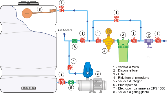

L'altro giorno a casa di mio figlio è mancata l'acqua della rete idrica,
l'autoclave che ho montato io :( partiva ad intervalli regolari pur
essendo tutti i rubinetti chiusi in casa, escluso il fatto che possano
esserci della perdite nell'impianto perché ce ne saremmo accorti
l'unica causa che mi viene in mente è che la valvola di non ritorno
posta dopo il contatore sia difettosa e quindi faccia passare dell'acqua
verso la rete :?
secondo voi ?

Parli della valvola posta subito dopo il tubo che va a riempire il serbatoio .?
O ce ne sono due .
Comunque in entrambi i casi potrebbe essere la causa

parlo della valvola posta tra il contatore e il raccordo a T che
porta l'acqua in cisterna che dovrebbe far scorrere l'acqua solo
verso l'impianto, un'altra valvola è posta subito dopo la pompa ma
quella è nuova

mariobrossh ha scritto:parlo della valvola posta tra il contatore e il raccordo a T che
quella è nuova
la seguenza è
la valvola di cui parli ,n 5 nello schema va dopo la T non tra contatore e T

mi sa che hai ragione, devo verificare in ogni caso la causa potrebbe essere quella
citata prima
