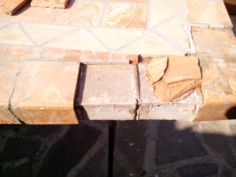

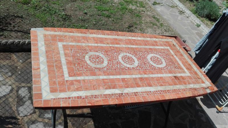

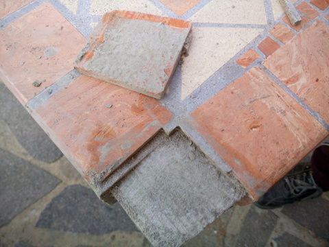

Buongiorno, ho acquistato in un mercatino dell'usato questo tavolo da esterno. Alcune piastrelle sono staccate altre sono andate perse. Ho provato ad attaccare alcune con del cemento grigio ma appena asciuga e si secca si stacca. Inoltre è necessario usare qualcosa che non crei eccessivo spessore. Potete darmi qualche consiglio?

Sotto va messa della colla per mattonelle , o magari del cemento bianco molto liquido se lo spazio è poco ,
Nelle fughe il giorno dopo metti il fugante.
Gratta bene su entrambi i lati da accoppiare.

dalmos ha scritto:... o magari del cemento bianco ....
Il cemento bianco è meglio di no, tira in fretta e potrebbe non far attaccare bene le mattonelle.
