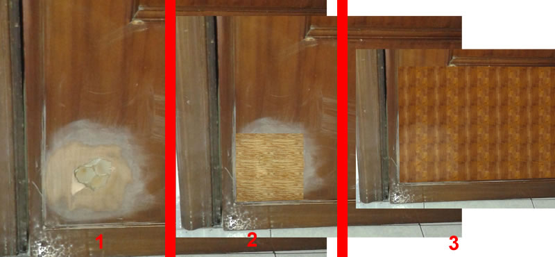

Buongiorno, vorrei dare il mio contributo provando a spiegare come ho proceduto in una situazione analoga (mi riferisco al buco) molti anni addietro, in un appartamento dove però non risiedo più, per questo non potendo postare foto reali ho eseguito una simulazione sulla foto pubblicata qui e che raffigura il buco incriminato! La simulazione è stata eseguita con un software ed i colori ovviamente sono casuali, l’importante è comprendere il concetto.
Ho allargato il buco in modo tale da ricavarne uno più grande ma il più fedele possibile ad un vero e proprio quadrato; gli ho inserito un tassello che praticamente era un quadrato in legno con misure identiche a quelle del buco (anche in spessore). Il fissaggio del tassello è stato eseguito esclusivamente con colla da legno grazie all’aiuto di diversi morsetti. Purtroppo non ricordo con maggior precisione quale colla utilizzai, ma sono certo di non aver mai toccato un grammo di stucco per tutta la durata del lavoro.
Il giorno successivo incollai (con la stessa colla e tecnica del tassello) un pannello in legno di scarso spessore, con tinta quasi identica all’originale della porta, con un risultato simile a quello intuibile nella sezione 3 della mia immagine.
Il pannello dev'essere trattato in modo che il bordo superiore sia adatto per venire a trovarsi bene in vista alla fine del lavoro, mentre gli altri 3 bordi del pannello dovrebbero appoggiarsi perfettamente ai bordi sporgenti della parte di porta che fa da cornice.
Spero d’esser stato utile, magari il mio esempio non è il più adatto, ma potrebbe contribuire ad accendere la famosa lampadina!
