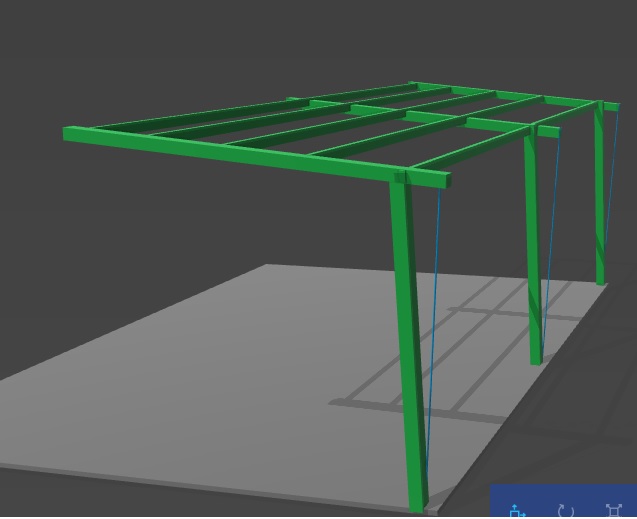

Buongiorno a tutti, mi presento. Sono un nuovo utente, amante del legno, ed avrei già una domanda.
Sono in procinto di realizzare un pergolato in legno, e fin qui nulla di strano, ne ho già fatto uno a mio suocero.
Ma questo sarà particolare: tre travi portanti 90x90x240 ed il resto a sbalzo, avete letto bene, con n° tre travi 80x80x280 e poi le immancabili traversine,copertura...e via dicendo.
Il tutto tenuto in tensione da cavi in acciaio, dimetro 10mm, collegati allo sporto posteriore,circa 20cm, delle travi 80x80 e collegato ad un anello cementato alla base.
Ora, essendo il primo che realizzo a sbalzo avrei dei forti dubbi. Voi che ne pensate? C'è qualcuno che può illuminarmi o darmi consigli utili?
Nota bene: il pergolato o si fa a sbalzo o non si fa....
Allego un immagine per farvi un idea di cosa dovrei realizzare.
Grazie a tutti. : Wink :

scusa ma 90 x 90 sono mm ? quindi è la sezione del trave ?
perché in questo caso 240 cm di sbalzo non mi sembrano tanti,
ti basta ancorarli al muro da un lato e fissarli come da disegno
dall'altro lato senza bisogno di tiranti, piuttosto di devi porre
il problema dell'eventuale carico che potrebbe accumularsi in
caso di nevicata

Grazie per le risposte, allora 90x90 sono in mm.
Ed il pergolato NON va addossatto a nessun muro, a sbalzo, cosi come da disegno, è per quello che userei dei tiranti.
Per quello dei carichi in caso di neve, è qui che ho dei dubbi. : Blink : Specialmente quando la neve è pesante,bagnata.
Aggiornamento sui tiranti in acciaio: avrei idea di farli passare attraverso lo sporto posteriore di 20 cm, come nel disegno, ed ancorarli al fronte
delle travi a sbalzo. che dite? Idea valida?
Suggerite gente suggerite...o criticate se volete, sono aperto a tutto.

io credo che come misure ci siamo....unico dubbio resta sello sbalzo che se non erro è di 280 giusto???secondo me sono troppi, capisco l' esigenza, ma se fa una neve "pesante" te lo butta giu sicuramente perchè il legno si spezzerà unico tentativo che potrebbe darti una certezza in più e che ti direi di fare, ovviamente rimanendo sempre sul discorso legno è di piazzare i murali che creeranno lo sbalzo di costa a non di faccia...quindi a questo punto aumenterei la sezione del muraletto direi 8x12 o anche qualcosina in più....(però poi mi sa che diventa lamellare quindi comunque serve un sostegno da entrambi i lati
Messaggi: 17847
Re: Buongiorno, presentazione e consigli su pergolato in legno
in effetti per un pergolato a sbalzo 280 cm sono un po troppi anche con i tiranti
che non impedirebbero alle travi di spezzarsi sotto il peso della neve, secondo
me devi rivedere il progetto magari orientandoti su qualcosa del genere dove come
puoi notare il carico è più equilibrato
o come in questo caso è stato rinforzato con degli archi

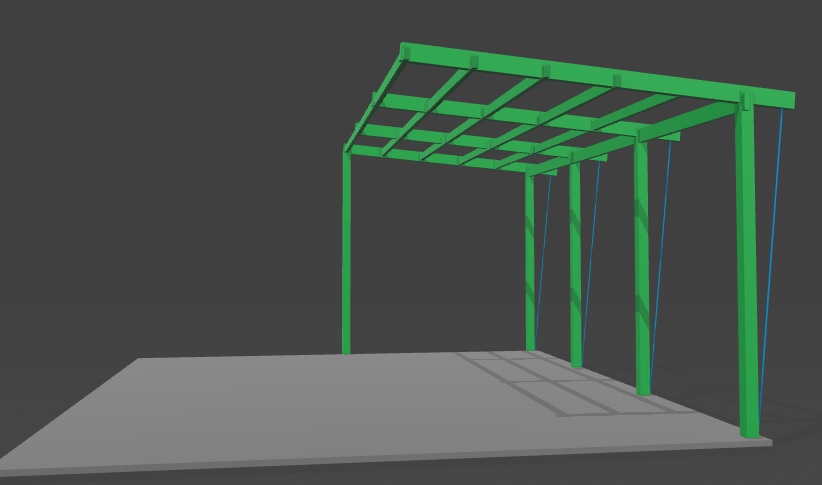

LegnoPazzo
Messaggi: 3
Iscritto il: mer 05 apr 2017 9:03 am
Messaggio da LegnoPazzo »
Belle soluzioni entrambe, ma il mio problema è che il pergolato va di lato, l'auto va parcheggiate nel senso della lunghezza. Aggiorno con il dire che ora le travi portanti sono 4...più una sul lato frontale come extra.
Allego disegno, notare che mancano i supporti in diagonale ai morali orizzontali.
