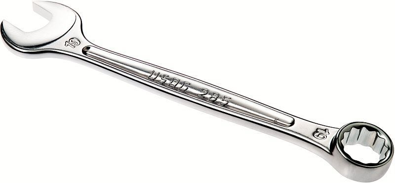

Ho a che fare con il tappo di scarico della coppa dell'olio della macchina, che risulta piuttosto rovinato (la macchina è usata). Devo effettuare il cambio dell'olio e la mia preoccupazione è che usando una normale poligonale/esagonale da 13mm per svitarlo, gli darò il colpo di grazia smussando gli sgigoli della testa della vite e... saranno problemi seri!
Sul web ho visto che ci sono chiavi e bussole con profilo particolare, chiamato full contact e serve a "esercitare la forza sulle facce anziché sugli spigoli per trasmettere maggior coppia e preservarli da precoce usura". Per capirci, questa è una bussola esagonale da 13mm full contact
A me servirebbe una chiave chiusa perchè non ho un cricchetto per la bussola ma chiavi esagonali full contact non ne ho viste, sono tutte poligonali come questa
Mi chiedevo se andassero bene anche le poligonali full contact considerando che nel mio caso dovrò applicare una grande coppia su una testa piuttosto rovinata, e si sa che l'esagonale è da preferirsi alla poligonale.
Voi cosa suggerite?

Io penso che con la poligonale ce la fai tranquillamente. :)

Non ho capito perchè suggerisci anche la poligonale dopo l'eventuale fallimento della bussola. Forse mi sbaglio ma credo che, per una vite a testa esagonale in cui l'esagono ha gli spigoli in parte compromessi ma i lati integri, la migliore soluzione (cioè più semplice e con maggiore probabilità di riuscita) rimanga la bussola esagonale del tipo a cui mi sono riferito nel primo post proprio perchè la forza esercitata si scarica sui lati, evitando di "mangiare" ulteriormente gli spigoli. Invece, sempre secondo me, usare la poligonale tradizionale (non full contact) in casi del genere è pure peggio che usare l'esagonale tradizionale perchè la forza si scarica maggiormente sugli spigoli e le zone limitrofe a questi perchè la stella a 12 punte tocca i lati dell'esagono solo in parte, cioè non nelle parti centrali di ciascuno dei 6 lati.
Il ragionamento è basato solo sul mio intuito, non su calcoli e formule oggettive (tranne la citazione da wikipedia), quindi posso anche sbagliarmi :)
Potrei anche tentare con la poligonale, come suggeriva giovanni, ma per andare sul sicuro (forse superfluo?) credo userò la bussola... a meno che non si trova qualche errore di ragionamento a quanto ho scritto sopra. :D

Potresti anche provare una chiave come questa:
Immaginefree image hostingcertificity.com
A differenza di quelle fisse, quando stringe elimina tutti i giochi e aderisce perfettamente su 3 lati dell'esagono. :)
