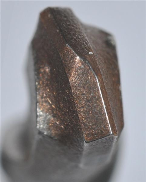

OK grazie , ma come affilare nel senso la punta come deve essere
nitro52
Re: Punte trapano
widia (Medium).jpg (26.1 KiB) Visto 2538 volte
questo è il profilo del taggliente di una punta da muro (foto tratta dalla rete)
molando il tagliente come le punte da metalli, si possono forare metalli
duri, difficoltosi da forare con le normali hss
