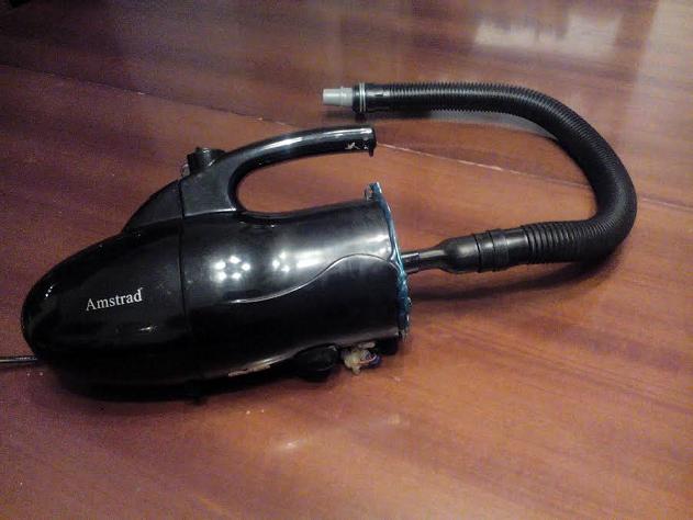

Signori buonasera, non mi meraviglierei se questa richiesta
potesse sembrare alquanto strana, ma io ho molta fiducia
nella Vostra capacità di "Fai da te" e la pongo. Uso questo
aspirapolvere/compressore della Amstrad principalmente
come compressore per gonfiare canotto da mare, materassine
ed anche per pulizia di polveri varie durante e dopo i miei
lavoretti.Vorrei sapere se possibile applicare un manometro
ed in caso positivo come.Grazie

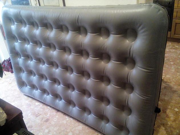

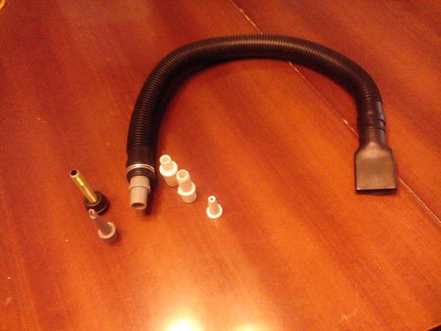

Allora: ci gonfio questa materassina che allego in foto,
un canotto abbastanza grande (2 adulti ci stanno comodi),
e con questi piccoli accessori piccole varie. Ci tengo a
questo compressore perchè non mi è di nessun impiccio
quando vado ad esempio a mare e sul luogo stesso lo uso
(avendo un piccolo inverter che per l'occasione uso in auto).
Temo però di non risposto alla tua domanda specifica;
mi serve per sapere quando sono arrivato alla pressione
giusta (o perlomeno più approssimativa).Detto questo
mi auguro che ti commuovi e studi come fare
per aiutarmi
Antonio

Infatti, è chiamato impropriamente compressore, è un normale aspirapolvere
provvisto di raccordi per il tubo sia sull'aspirazione che sulla mandata.
Ne ho uno simile, all'intenno c'à una nomalissima ventola, è pensato appunto
per gonfiare-sgonfiare materassini ecc..
Non potrei misurare la pressione col manometro, sono pochi millibar

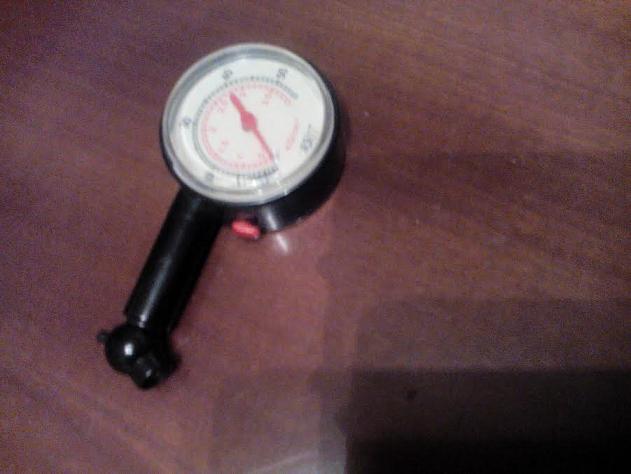

e vedi bene!! Ho provato con 2 manometrini (per uso bici) e...la vedo dura...
niente da fare, non si sono spostati nemmeno di mezza tacchetta.
Pazienza, continuerò a regolarmi come fino ad oggi. Vi ringrazio
Antonio

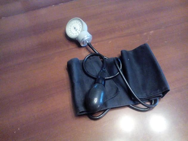

Va bene, l'importante è averci provatotony38 ha scritto:...Pazienza, continuerò a regolarmi come fino ad oggi...
Ah... se un giorno ti capita un manometro a lancetta di un vecchio apparecchio per misurare la pressione arteriosa, allora possiamo riparlarne

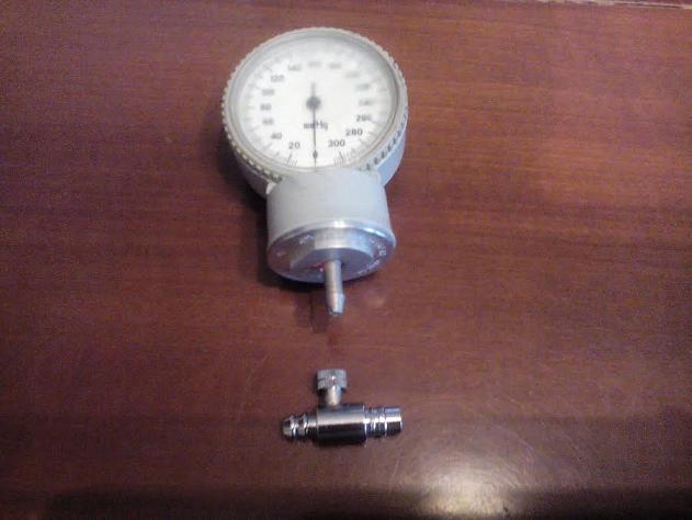

Re: Aspirapolvere/Compressore
Eh ho ragione io quando dico che nel momentoallora possiamo riparlarne
del bisogno so sempre a chi rivolgermi!!
Soffiando con la bocca l'ago risponde bene, ora devo
rovistare tra i miei "ciappini"
l'innesto a T (la memoria mi dice che lo ho).Spero
di illustrare quanto prima il risultato finale.
Per il momento ringrazio.
Antonio

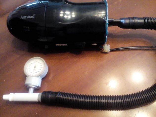

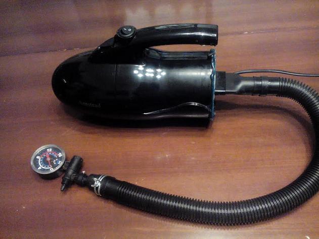

Allora,ho appena finito di......creare questa T e provare
a gonfiare la materassina. Devo dire che il risultato mi ha
soddisfatto molto; durante il gonfiaggio il manometro segnava
20 mmhg e dopo circa 2 minuti ha cominciato ad aumentare.
Arrivato a 60 ho staccato perchè la materassina la ho sentita
molto dura (gonfia). Il tempo di gonfiaggio è di circa 6min.
Ora non mi resta che rendere il lavoro un pò più...professionale
Vi ringrazio molto perchè senza le Vostre spiegazioni non
ci sarei arrivato. Per la fretta ho dimenticato di firmarmi sotto al testo
Antonio
