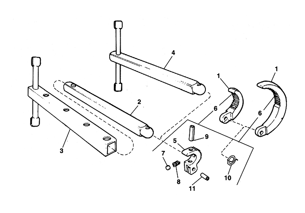

Ho una vecchia chiave telescopica per lavabo ridgid 1017. La sezione della barra interna quadrata misura circa 15,45mm ed è possibile rimuovere il meccanismo a tenaglia fissato sulla testa. Questo è l'esploso:
ridgid 1017 basin wrench.png (48.69 KiB) Visto 2690 volte
in cui si nota che la testa ha un foro passante e questo misura circa 6,6mm di diametro.
Mi chiedevo se, dopo aver smontato il meccanismo a tenaglia, fosse possibile utilizzarla come leva a T mettendo degli opportuni adattatori al posto della tenaglia. Il mio obiettivo è di far terminare la testa della barra con un attacco quadrato come quello delle chiavi a cricchetto, su cui poter montare le bussole.
Avevo pensato all'inizio di usare una bussola a scorrimento come quella di questa leva però ne ho viste solo con il foro di scorrimento tondo e non quadrato.
Poi mi sono indirizzato su queste bussole da agganciare alla testa tramite il foro passante.
Volevo chiedervi se avete delle idee in merito.
