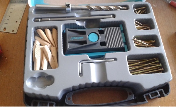

Approfittando di un buono acquisto su Amazon ho preso questo kit
per fori a tasca del quale, stando alle prove effettuate su del truciolare,
posso affermare che vale i soldi spesi.
A differenza dei suoi omologhi Kreg e Cmt che costano rispettivamente
+/- il triplo ed il doppio questo da la possibilità di lavorare ovunque anche
su manufatti già montati, mentre gli altri due solo su pezzi smontati, inoltre
con questo kit si possono usare viti comuni per legno.
Questo è quello che arriva nella scatola, oltre alla dima, la punta per forare
col suo stop di profondità e quella per avvitare, ci sono a corredo alcune viti
ed i tappi i legno

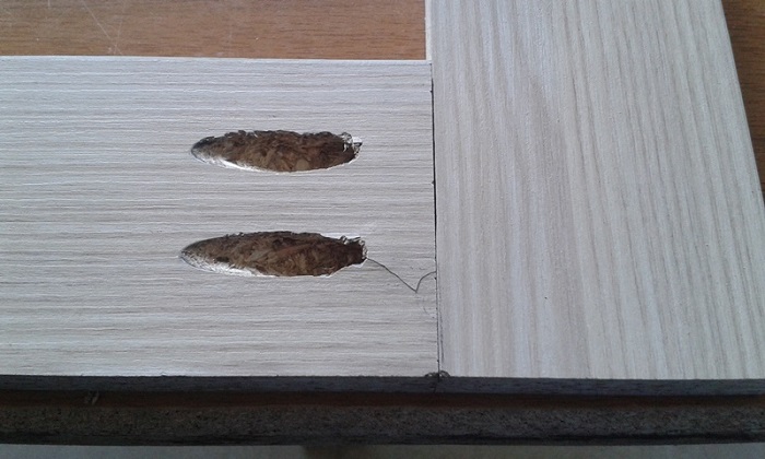

come si vede nella foto, specialmente col truciolare non si può stringere
più del dovuto altrimenti si rischia di spaccare
