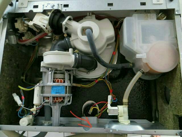

Ho staccato la lavastoviglie e l'ho capovolta, purtroppo però non ho capito dove si trovano i faston da staccare. Ho a disposizione anche un tester (non è granchè è uno di quelli per il fai da te, per intenderci.)
Ecco la foto:

Quindi dove c'è quella plastica grigia
(se è quello avevo capito bene, infatti ho fatto anche le foto, ma un amico mi ha depistata dicendomi che là c'è il termostato.... : Andry : ).
E i fili che entrano sono questi
Immagine.
Il problema è che ho tentato di levare quella plastica grigia, riuscendo a sbloccare le due "linguette" al lato, ma poi sembra bloccata, guardando da sotto, da una vite con dado...

Ho riattaccato i faston e ricollegato la macchina. Ho acceso il programma rapido. Ha fatto il giro completo tutto normale. Una volta finito ho staccato il pulsante di accensione pensando fosse tutto ok. Mi giro e sento s-ciak.... poi arriva il secondo ed è saltato il salvavita. Si sentiva odore di bruciato e l'ho ritirata fuori dal mobile temendo che dietro ci fosse fuoco...
Però a lavastoviglie spenta... cosa può essere successo? La prima volta stava lavando, ma questa.... Ora ho staccato la presa.
Re: Lavastoviglie Candy CDF615A-fa scattare il salvavita
O è quel condensatore filtro che sta in ingresso sul filo elettrico nella lavastoviglie o sta qualche filo che tocca da qualche parte . In genere nella porta .
Perõ bisogna sapere se il tasto che hai spento è un bipolare o no .
Per capire se hai staccato fase e neutro o solo una delle due .
Prendi la spina della lavastoviglie e con interuttore di accensione premuto fai un controllo con il tester , tra i poli della spina e la terra sulla spina stessa . Fammi sapere se segna un valore resistivo.
Guarda pure se vedi bruciature ,guardando la foto a sx vicino alla zona motore ,
C'èil condensatore filtro ,. È un pezzo bianco ,
Se è bruciato , eliminalo e fai un collegamento diretto tra i fili ,
Marrone marrone blu blu giallo verde giallo verde e massa
