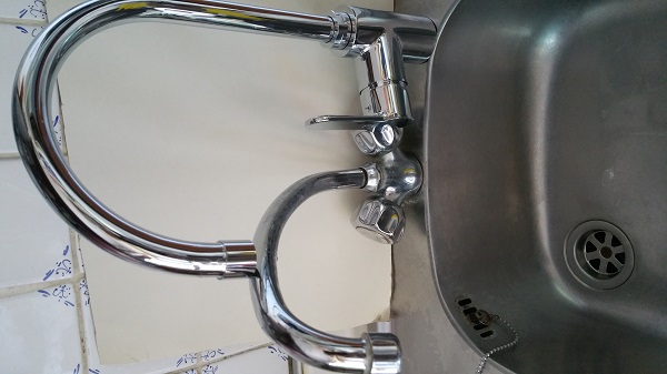

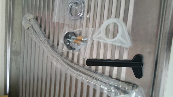

Buongiorno Dalmos e buongiorno a tutti,
il miscelatore è arrivato. Devo dire molto bello e fornito di tutto, mi sembra anche della famosa chiave. Posto un paio di foto però..... mi sono già infilata là sotto ma mi ci dovrei sdraiare dentro per svitare i tubi e alla mia età..... E' vero che mi piace fare questi lavoretti ma poi il fisico ti dice che per certe cose "non hai più l'età".
Se invece posso mantenere i vecchi flessibili e lavorare solo sul rubinetto sul lavello sarebbe meglio ma non so se è fatibile. In caso contrario oggi chiamerò un idraulico.
Inoltre il mix è molto bello ma mi sembra un pochino grande su un lavello "datato".
Un consiglio ........
Grazie DAlmos e scusate il disturbo tutti
Marina

ciao marina, se non sto vedendo male( la plastica della confezione fa riflesso) nei flessibili che hai messo nella foto non necessita mettere canapa o teflon perché hanno le guarnizioni da ambo i lati.
tra l altro quando si devono installare non bisogna mai far forza specialmente dal lato miscelatore.
Potresti mettere una foto della zona della perdita?

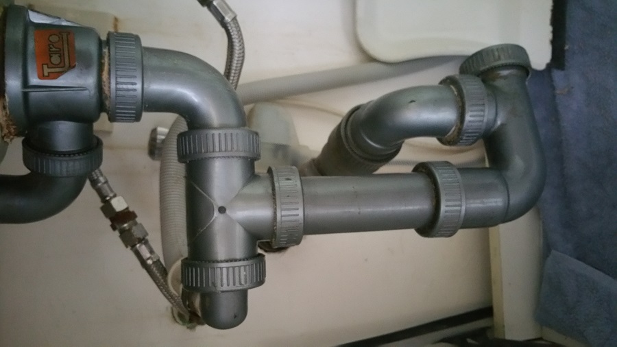

Scusate se nel week end non ho risposto ma stavamo monitorando. Allora, non erano gli attacchi del nuovo rubinetto a perdere. Le gocce che sentivamo al tatto , non copiose ma comunque che lasciavano bagnati tutti i tubi, non erano dei dadi del miscelatore ma scendevano dal tubo centrale (vedi foto) nel quale si aggancia anche la lavastoviglie.
E' venuto poi l'idraulico che ha smontato tutti i raccordi, trovato gommini praticamente fuori uso e ripristinato il tutto. Non si sa se io o il baldo giovinotto che mi aiuto' a stringere i dadi avevamo magari battuto contro i tubi ...... questa la spiegazione dell'idraulico. Ma io penso invece a una concomitanza di fatti. Anche urtandoli per smontare il vecchio rubinetto non credo che si potessero allentare tutti !
Ora continuo a controllare ma ad ogni modo il miscelatore è a posto.
