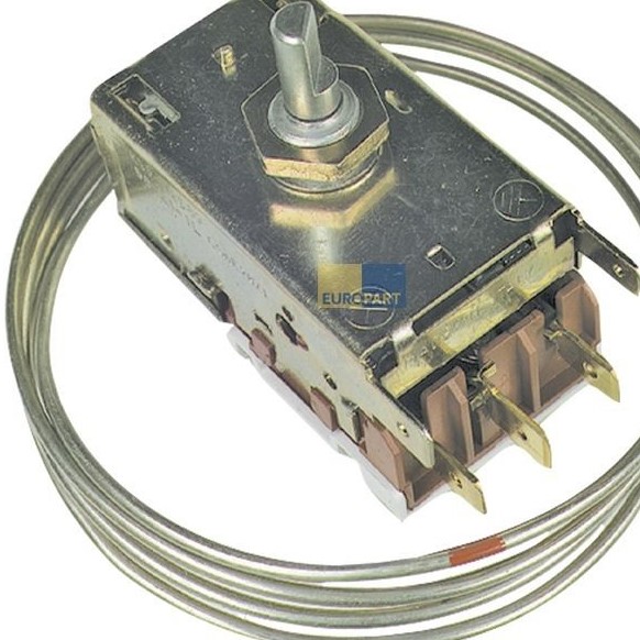

Buona sera a tutti e grazie di esistere. Mi chiamo Fausto e sono nuovo nuovo.
AIUTO AIUTO. Ho necessità di sapere se testando la continuità del termostato, poggiando i puntali sulle linguette e mettendo il termostato su spento; il tester non deve bippare, poi riposizionando la manopola su 1 o superiore deve bippare... è giusto?
Grazie.
F.
FRIGO REX.JPG (113.55 KiB) Visto 2278 volte
Re: TERMOSTATO FRIGO COME TESTARE ON/OFF
Si ma non su tutti i contatti .
Vedi che sono numerati , 3- 4- 6
On off generale , dalla manopola , 3 e 6 , per cui accende e spegne il motore e anche la lampadina .
On off comando motore solo tra 4 e 6. Ma non puoi testarlo girando la manopola da 0 a 1 e cosi oltre e viceversa ,
Ma li fa aprire il freddo a cui è sottoposta la sonda .
Non attivi con manopola su 0 .

ok, grazie. Ero io che non mettevo sullo 0 perchè bisogna fare una forza maggiore quando è smontato e avevo paura di fare danno. Ora sto aspettando che va in temperatura. Poi mi faccio risentire.
Grazie tante.
