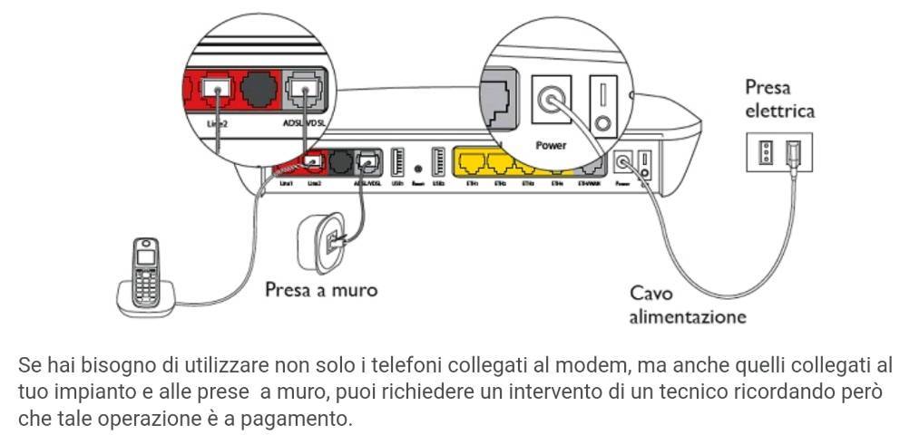

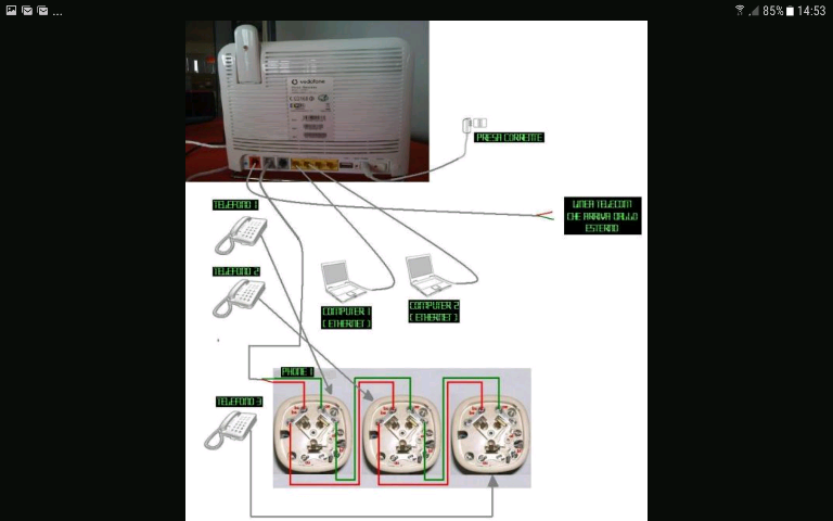

La presa a muro deve essere quella di fibra .
Se devi fare altri colegamenti di prese e su line 1 hai già collegato un telefono ,
Devi usare line 2 .( E modificare l'impianto , se non è stato fatto ,
E fare un ribaltamento delle prese .)
Sul quale collegherai i due cavi che in parallelo collegandoli su una presa del vecchio impianto alimenteranno tutte le prese che stanno nell'appartamento .

In questo caso, se non ho capito male, c'è la fibra ed il segnale che arriva in casa è un digitale puro. per poter collegare il telefono c'è bisogno di collegare il router che in uscita ha sia il connettore per la rete che quello per il telefono... senza quel router la linea telefonica non è utilizzabile.
Nel tuo caso Mario la linea ADSL viaggia insieme alla linea telefonica analogica tradizionale, quindi serve un filtro altrimenti nel telefono sentiresti i rumori provocati dalle interferenze del segnale digitale, ma il segnale telefonico è già presente sulla linea.

Mario , scusa ma non senti niente dal voip collegato in wi fi alla station o pure dai telefoni collegati alle altre prese ?
Perchè se non senti anche dalle prese , vorrà dire che il ribaltamento già lo tieni fatto .
