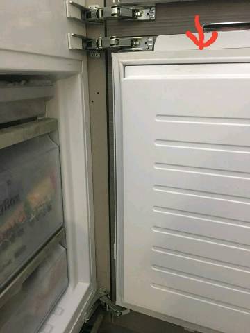

dalmos l'ho visto ma sinceramente non riesco a capire questa cerniere e non capisco cosa intendi tu per foto ampie. Ti posto due foto più ampie e spero che sia quello che intendi
questa invece della cerniera attaccata all'anta
Dalmos che carter intendi? Vanno bene per capire? Io non le capisco : Sad :

Ampia , intendo che ti devi allontanare dal frigo in modo da fotografare tutta l'anta .
Oh , ampia visuale !
Re: registrazione cerniera anta frigo
R
Questo sotto la freccia è il carter che devi smontare ,
Poi sotto dovresti trovare i regoli
Sta pure sulla porta superiore ,
Vedi tu quale vuoi smontare ,
O abbassi l'anta inferiore o alzi l'anta superiore ,per aumentare lo spazio fra le due ante in legno.

Dalmossssssssss non farti venire i capelli bianchi : Chessygrin : ahahah ora ho capito : Wink :
sotto il carter
questo è il regolo dell'anta direi
deduco (spero bene) che per alzare di qualche millimetro l'anta in legno basta che avvito di pochissimo la vite di destra giusto?
intendo guardando l'anta aperta, quella di destra

Sbaglio , o c'è un foro in testa al bullone ?

esatto : Chessygrin : un foro torx se non erro : Lol : agendo su quello si alza eo abbassa giusto??? : Thumbup :

Dalmos, levato il bullone e con il torx ho leggermente avvitato il pernetto e si è alzata l'anta e poi rimesso il bullone...tutto ok : Chessygrin :
