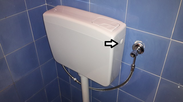

Pochi giorni fa è stata sostituita la cassetta del water in uno dei bagni del mio ufficio. Io non ne so nulla di idraulica, però...

installazione fantasiosa
Re: Intervento idraulico
Se il galleggiante è dalla parte opposta, non è un bel lavoro ma non c'erano tante alternative.
Se invece il galleggiante poteva essere messo sulla dx, allora certo poteva essere messo un flessibile
corto... magari con una curva all'ingresso della cassetta.
Per curiosità: apri il coperchio e guarda se c'era lo spazio per mettere il galleggiante sulla dx.
Se si, allora si può mettere un flessibile corto, come detto prima. E levi tutta quella bruttura.
Io comunque sarei per dire che sotto i pulsanti il galleggiante non ci va. Per cui....

Per curiosità: apri il coperchio e guarda se c'era lo spazio per mettere il galleggiante sulla dx...
Già fatto, la cassetta è fatta in modo che il galleggiante possa essere montato a dx (i pulsanti sono due levette di plastica che non occupano tanto spazio); inoltre con la freccia ho indicato la predisposizione per l'ingresso del galleggiante.

Allora sei a cavallo: metti il galleggiante di qua e sei a posto. Però rimane sempre da capire perché
l'idraulico non ci abbia pensato da se... :o :shock: :?

Allora non hai scelta: o lo lasci così o richiami l'idraulico e fai mettere il galleggiante di qua.
Naturalmente, sarei per scommettere che ti dirà che non si può fare. :lol:

Ma come è ora, turba l'aspetto estetico e l'armonia dell'insieme
senza contare i maggiori punti di giunzione, di conseguenza
le potenziali zone di eventuali perdite :mrgreen:
