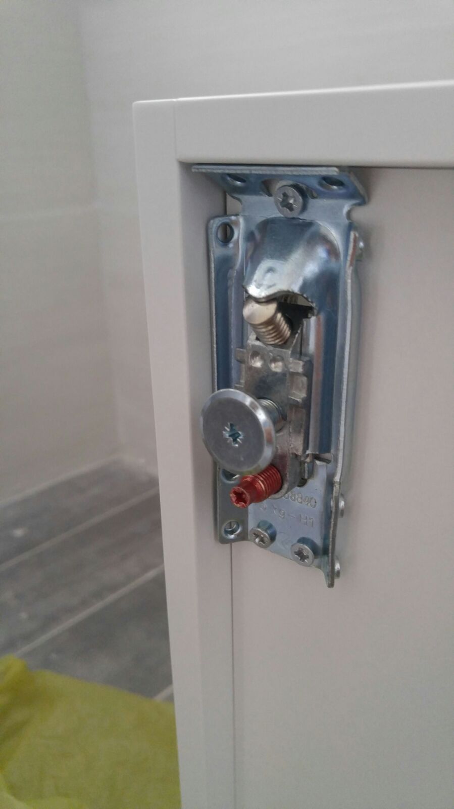

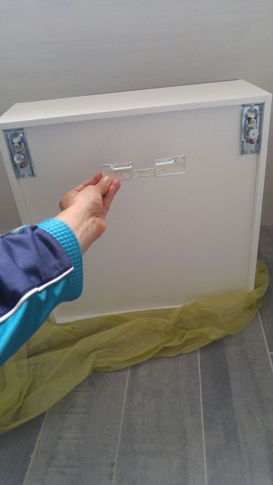

Ciao a tutti,
devo fissare un pensile in bagno e non riesco a capire come fare, considerando i pezzi presenti nella scatola
qualcuno saprebbe darmi un suggerimento?
GRAZIE

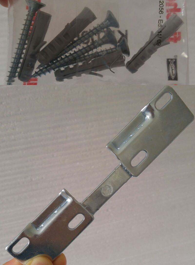

da quello che capisco io , la staffa unica , staccandole il lamierino centrale , basta piegare, ne diventano due , per cui una a dx e una a sx .
devi solo verificare prima quale delle due va a dx o a sx , tenendo conto che la testa della vite del fischer superiore dei due, potrebbe fare spessore sotto al fianco terminale del mobile, ;)

xamus ha scritto:la staffa unica , staccandole il lamierino centrale , basta piegare, ne diventano due , per cui una a dx e una a sx
elementare watson -.-''''''''''''
GRAZIE, non so se ci sarei arrivato prima o poi!!! :lol:

Ti consiglio di cambiare quei Fisher con la serie sx
Re: Come appendere questo pensile?
mariobrossh ha scritto:Ti consiglio di cambiare quei Fisher con la serie sx
come sempre d' accordo con mario.....è difficile trovare prodotti che mettono in dotazione le fisher con le pa**e!!!
L' unico prodotto dove le ho trovate del n. 8 è la staffa di fissaggio per televisori a parete di una famosissima marca...per il resto, ho sempre ricomprato le fisher serie!!

Ciao! Quelle che hai in mano sono le due staffette da fissare al muro, una dx e una sx come già detto. La faccia che si vede in foto sarà quella da appoggiare al muro. In questo modo ti rimarrà in rilievo quella specie di scanalatura rettangolare dove si andranno ad appoggiare le due viti con la testa piatta e larga (tipo un quadro). Una volta appeso, mi pare di capire che lo puoi regolare da dentro con la vite rossa e quella dorata . . .
P.S.: anche io uso sempre come minimo gli "SX" della fischer . . . : Chessygrin :
