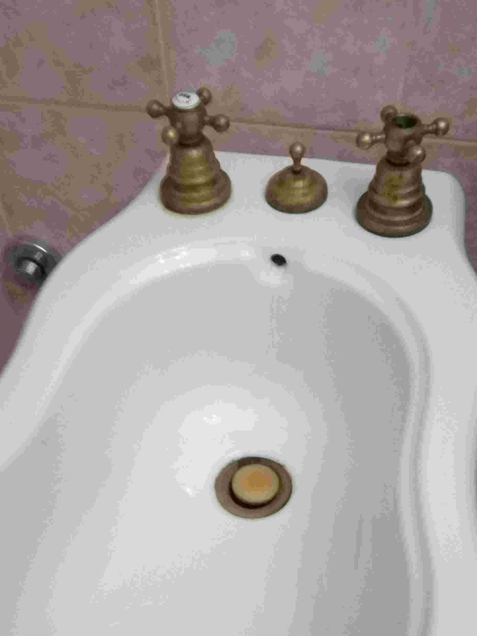

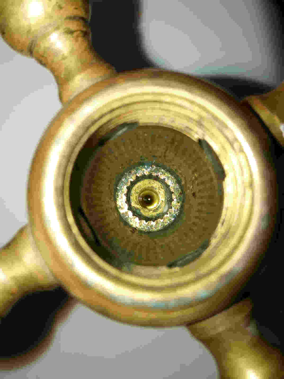

Ciao Ragazzi,
ho un problema con la manopola del bidet..... ho levato la rondella sulla manopola per arrivare alla vite, ho tolto la vite ma la manopola non viene via!!!! Devo cambiare la guarnizione perchè ho una piccola perdita che esce dal foro della ceramica del bidet. In allegato le foto se qualcuno riesce ad aiutarmi mi farebbe un gran piacere!! Prima che sfondo tutto con il martello : Lol : : Lol : : Lol :
bidet
bidet
manopola bidet
manopola bidet

È un po rognoso , ma ci si riesce .
Dai dei colpi con il manico di legno di un martello sotto l quattro braccetti ,
Però alternando sempre con quello opposto .
E mettilo sempre verso l'esterno del bidet , così il colpo sarà più preciso .
E direziona i colpi quanto più vicino alla campana , per non danneggiare i bracci .
Se puoi metti un po di svitol .

Il millerighe della manopola è bloccato sul millerighe del vitone dall'ossido e dal calcare. Riempilo di aceto, aspetta un paio d'ore e
poi riprova a tirare, muovendo la manopola in qua e la. Se dopo non viene ugualmente, allenta la campana dal sotto e fagli fare
da estrattore.

Pure la campana sotto è un po' rognosa provo a fare leva con un cacciavite oppure si sviterà anche quella?

Ho messo di tutto wd 40, aceto, anticalcare, presa a martellate ma niente non vuole venire via!!!! Pare siano saldati :cry: :cry: :cry:
Mi rimane di mettere un pò di acido muriatico e come suggeritomi a scaldare con una fiammella.

Scalda con una torcia a butano
la manopola in prossimità del mille righe
vedrai che si sfila
