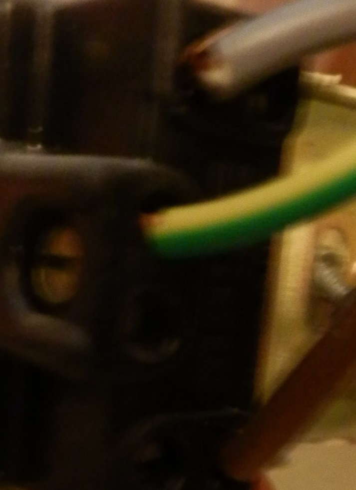

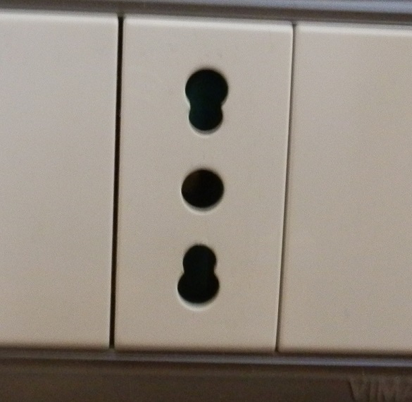

Salve, sono contento di aver trovato questo forum, perché sono inesperto e vorrei cambiare le vecchie prese che ho in casa. Ho aperto una presa vecchia che vorrei sostituire con una nuova. Ho scattato delle foto che spero possano esservi utili per spiegarmi come procedere. La foto "vecchia" indica la presa che vorrei sostituire e la "nuova" il modello che ho in alcune stanze della casa e che vorrei mettere anche negli altri ambienti dove ci sono ancora le vecchie prese. Mi servirebbe sapere passo passo come collegare i fili della vecchia presa in una nuova presa identica a quella della foto "nuova". Grazie a quanti vorranno aiutarmi : Thumbup :

La seconda foto è troppo ravvicinata e sfocata.
Ad una presa elettrica arrivano tre fili, di cui uno giallo/verde; il giallo verde va messo sempre nel polo centrale, mentre gli altri due alle estremità
N.B.: prima di intervenire staccare la corrente

I fili sono tre: grigio, gialloverde, marrone. Quando mi recherò in negozio, dovrò dire che mi serve una presa per tre fili ? Mi daranno una presa che già va bene per ottenere poi quella nuova come da foto ?

in negozio oltre alla presa devi portarti pure il supporto perché
ogni marca ha i suoi ed in alcuni casi anche se della stessa marca
variano da serie a serie, tieni pure in conto che molto probabilmente
dovrai cambiare anche le placche :(

Oltre a quello già spiegato da "mariobrossh" devi scegliere anche il tipo di presa in base a quello che vorrai/dovrai collegarci.
