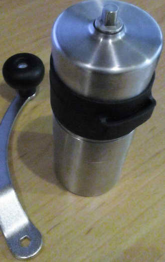

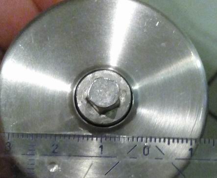

Ciao a tutti!
cercavo una brugola femmina col foro pentagonale (anziche' il classico esagonale) che vada bene sul dado pentagonale della seconda fotografia allegata.
Ho provato a cercare ma trovo solo la misura 14 e 19mm (come la prima foto allegata), esistono di altre misure? la misura che serve a me e' circa 6-7 mm misurata tra gli angoli estremi del pentagono (non ho un calibro, cosi a occhio col righello...)
Sapete dirmi se ne esistono di cosi piccole?
grazie a tutti
Giulia ;)

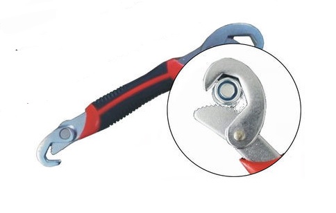

Come hai già visto non credo (ma aspetta il parere di qualcuno più esperto) che oltre il 14 e il 19 che sono specifiche per dischi freni, ne esistano altre.
Probabilmente sarà fatta apposta per quel prodotto per evitare manomissioni e sono in dotazione solo a riparatori autorizzati.
Non capisco cosa sia quello in foto, se devi proprio smontarlo puoi provare con una chiave universale come questa:
Chiave universale.jpg (22.78 KiB) Visto 7230 volte

Ciao Scintilla, grazie per la risposta, ma appena ti dico cosa e' quello in foto riderai e capirai che la chiave a strozzo che mi suggerisci non va bene...
E' un macinino per il caffe' a manovella! : Chessygrin :
So che pensate sia cervellotico e magari potrei comprarne uno elettrico ma volevo usare quello con un avvitatore a batterie che che ho, non fatemi domande che mi farebbe uno psicologo, vorrei solo trovare la brugola adatta : Wink : : Wink : : Wink :

si, ho capito, scusate non mi sono spiegata bene, non posso semplicemente smontarlo e sostituirlo con un altro dado esagonale perche' e' parte del macinacaffe', il dado pentagonale sarebbe la testa dell'alberino che attiva la macina in ceramica dentro il macinino, su cui si infila la manovella; la mola di ceramica e' affogata/incollata/saldata all'alberino e non posso sostituirlo, vi allego un'altra foto. Non ho bisogno di svitare quel dado, volevo farlo girare in continuo con l'ausilio dell'avvitatore elettrico, per macinare il caffe'. La rotazione dell'avvitatore e' perfetta perche' e' lenta come se uno girasse a manovella.
Se fosse stato un qualsiasi dado pentagonale da svitare una sola volta allora si, andavano bene pappagalli e chiavi a strozzo o magari anche solo delle pinze, ma io vorrei usare quel macinacaffe' tutti i giorni con l'avvitatore anziche' con la manovella, cosi ci metto di meno a prepararmi il caffe' la mattina, senza comprare un macinacaffe' elettrico visto che ho gia' quello.
