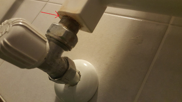

Volevo darvi un'aggiornamento: ho usato la canapa e la pasta verde per il raccordo, ho abbondato con il teflon per la valvola automatica e adesso la perdita non c'è più (in quel punto). E infatti... Mi sono accorto che adesso c'è una leggerissima perdita in fondo alla colonna (nel punto evidenziato nell'immagine), probabilmente c'è sempre stato ma non me ne ero accorto (visto che l'acqua che usciva dalla valvola era più consistente).
Secondo voi è possibile fare qualcosa di semplice per sistemarla? Così a occhio mi sembra che la parte evidenziata sia abbastanza rovinata, e temo che ci sia bisogno di chiamare l'idraulico per fargli smontare il tutto e rimetterlo a posto, visto che però siete esperti preferisco affidarmi a voi. :D

Perdonate l'ignoranza, ma nel punto in cui il raccordo (sempre che questo sia il termine corretto) si avvita nel termosifone non dovrebbe fuoriuscire un po' di canapa?

Non si mette perché è presente l'o-ring al suo interno
