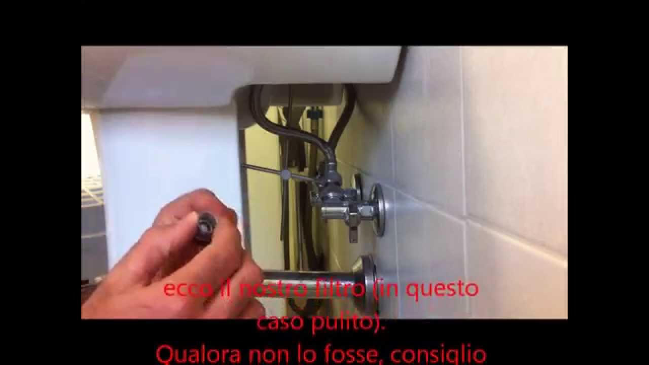

Ma il flessibile da dove non riesci a svitarlo ? Da vicino al muro ? .
Se è difficile da svitare non rovinare l'esagono , spezza il flessibile e infila una chiave a stella da 21 sull'esagono , solo così riuscirai a svitarlo .
Poi al loro posto montaci 2 rubinetti filtro , su cui avviterai la femmina dei flessibili del miscelatore .

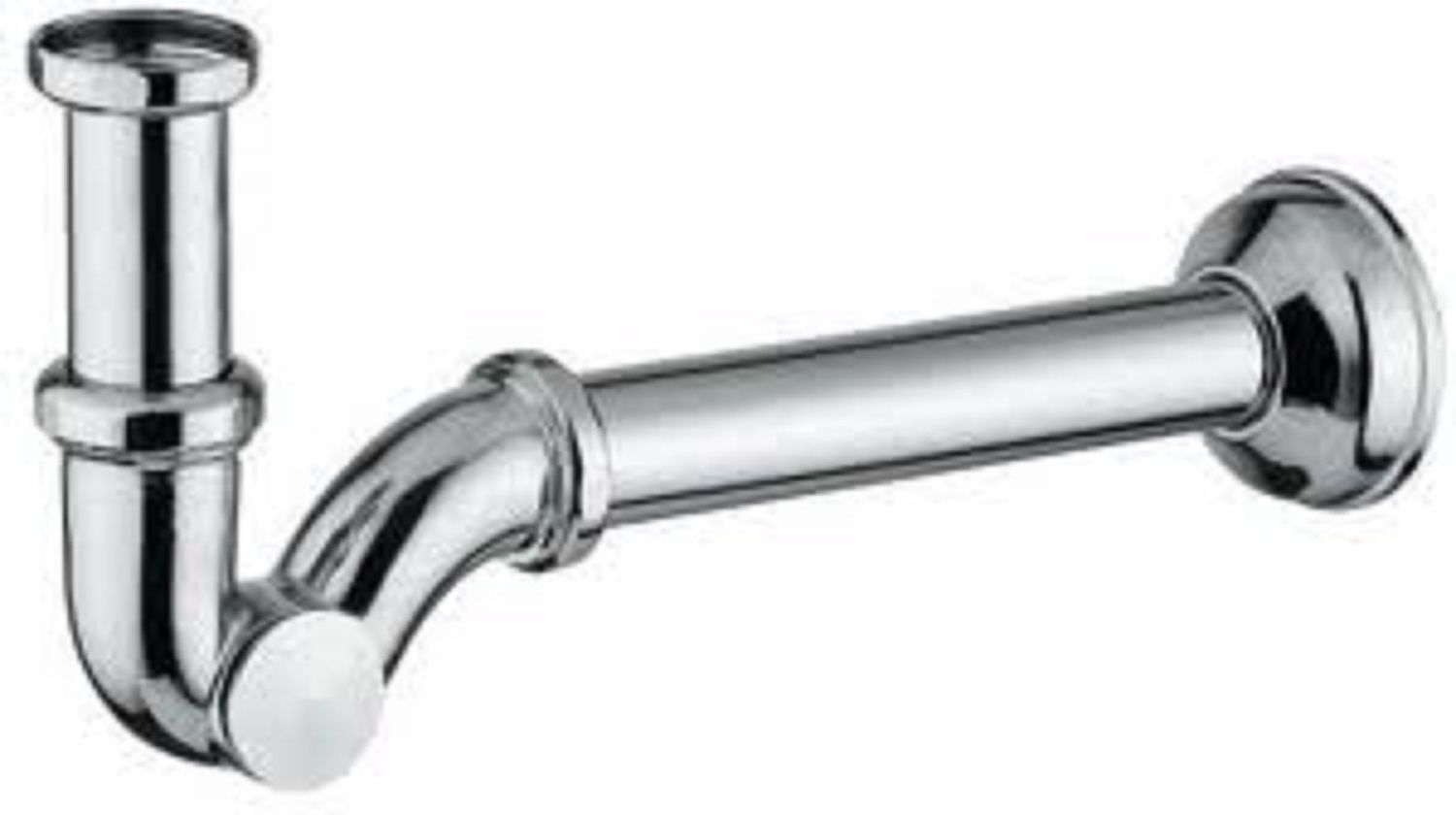

Poi riguardo al tubo di scarico da 1 pollice saldato al tubo di piombo , cerca di non romperlo altrimenti sono guai .
Compra una riduzione da 1" e 1/4 Femmina a maschio , poi un sifone da 1"
E su questo sifone andrai ad utilizzare il tubo saldato .

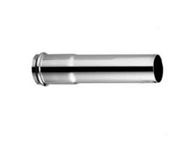

Questa riduzione la metti sotto la piletta .
Poi compri un sifone da 1 pollice . Quindi avviterà sotto la riduzione .
Il canotto prolunga da 1 pollice diametro 26 dentro ha una guarnizione , qundi il lato più largo con la guarnizione O-ring
Lo infili sul tuo tubo saldato
E l'altra estremità la metti lato sifone ..
[/attachment]
Sifone da un pollice diametro 26
