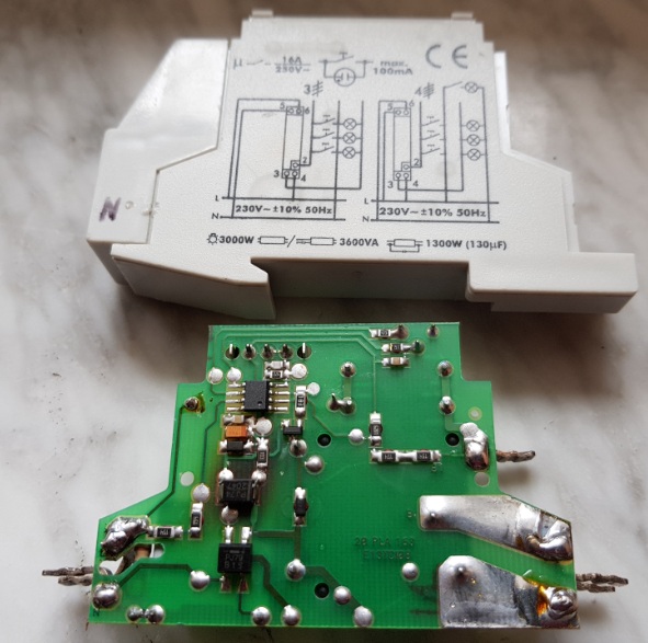

giorni fa ho smontato il timer luci scala perche non funzionava prima di buttarlo nella spazzatura per curiosita (come si vede dalla foto che allego) l'ho aperto e mi sono accorto che c'erano dei contatti dissaldati probabilmente per questa ragione non funzionava (li ho messo a posto). Siccome in un primo momento ero intento a buttarlo quando l'ho smontato non mi sono segnato il collegamento dei fili ora che ho saldato i contatti e credo che dovrebbe funzionare chiederei un aiuto a voi competenti di come ricollegarlo, ricordo che su una delle due fasi di corrente era posto un ponticello ma non ricordo dove e non ricordo dove collegare la luce e il pulsante di accensione, su L N a sx va collegato l'ingresso della 220v e non ci sono dubbi ma per il resto aspetto indicazioni. Grazie

Dagli schemi stampati devi mettere i pulsanti su 2 e fase (L), mentre il 3 va alle luci (sarebbe il comando della fase, quindi devi immaginare che le luci siano già collegate al neutro); L e 4 ponticellati.

Scusa vediamo se ho capito bene: il pulsante va collegato fra il 2 e L (5) la luce va collegata un filo sul 3 e l’altro direttamente sul neutro della corrente, poi devo ponticellare L(5) e 4 dico bene? Il 6 e il 7 devono essere lasciati liberi? Se non sbaglio il neutro della corrente era collegato nel timer al numero 6.Se ho fatto casino saresti gentile di spiegarmelo nei dettagli? Grazie

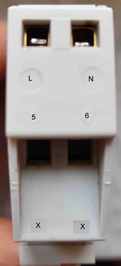

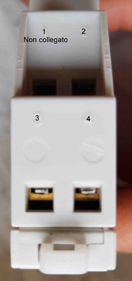

Te li dico tutti così non ci sbagliamo:
L Fase
N Neutro
1 non collegato
2 pulsante (l'altro capo del pulsante alla fase)
3 luci (l'altro capo delle luci al neutro)
4 Fase
5 Fase
6 Neutro

Voglio ringraziare Roby per il suo aiuto, il timer anche se e rumorosissimo funziona.
