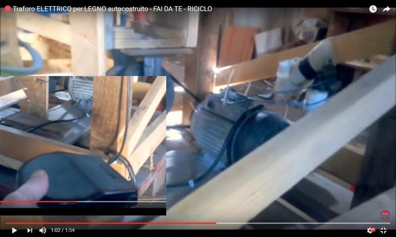

Ciao a tutti, sono nuovo del forum, ma vecchio per quanto riguarda il fai da te e lo smanettamento in generale, vorrei condividere con voi una macchina che mi sono costruito gradualmente e l'ho evoluta fino a farla diventare davvero ottima per quello che mi serve. E' un traforo elettrico con cui realizzo svariati lavoretti e anche belle cose.
Vi posto il video, sul mio canale poi ce ne sono altri... Questo fa vedere come è fatta la macchina e come funziona.
Ha anche il pedale per l'azionamento e la regolazione della velocità di taglio. Volendo lo si può anche trasformare in un taglia polistirolo.
Non penso si possano mettere i video direttamente qui, ma vi metto una foto ed il link del video
---> Link al video https://youtu.be/0suFy6tzv8o , lo so non si vede bene, ma nel video si capisce moolto bene. : Wink :

Se vedo bene, alcune cose sono da ottimizzare,
trafo (Medium).jpg (42.57 KiB) Visto 3843 volte
Hai utilizzato un motore asincrono , ad occhio da oltre 1hp
senz'altro di potenza esuberante, il problema è che lo
piloti con un regolatore da macchina da cucire, assolutamente
non adatto per regolare la velocità di motori asincroni, oltretutto
di potenza insufficiente al carico del motore.
Oltre a non regolare con precisione, rischi di bruciare sia il
motore che il regolatore.
Io sostituirei il motore con uno a spazzole, un vecchio trapano,
un motore recuperato da aspirapolvere con relativo regolatore
ecc...
Più rumoroso ma adatto allo scopo

Ciao, sicuramente ci sono molte cose da sistemare, comunque sono due anni che lo utilizzo costantemente tutti i giorni e ancora non si è bruciato mai niente, il motore non ha una grande velocità, anzi è abbastanza lento, era di una macchinetta per fare la passata di pomodoro... poi non sono stato li a badare ai particolari dato che sono tutti pezzi di recupero ... Grazie mille degli ottimi consigli.
