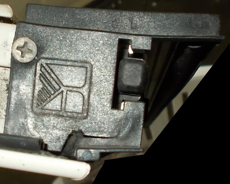

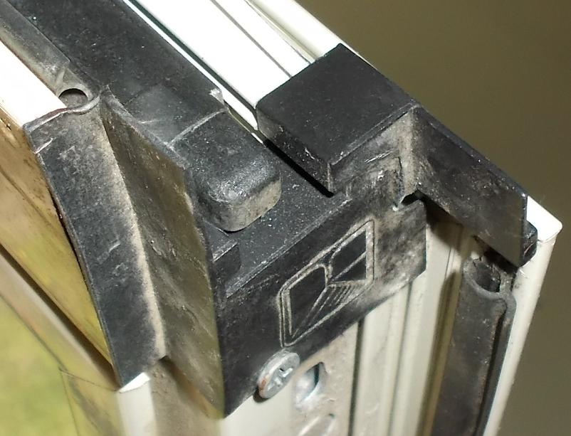

Salve, in un'anta di una finestra in vetro camera devo sostituire entrambi questi elementi in foto
infissi vetrocamera elemento rotto alto logo DSCN2419_2.JPG (127.62 KiB) Visto 2014 volte
infissi vetrocamera elemento rotto basso DSCN2420_2.JPG (127 KiB) Visto 2014 volte
e si trovano agli estremi dell'anta e fanno da "tappo" al profilo/sezione.
Volevo chiedervi prima di tutto se hanno un nome, così non li chiamo più "tappi".
Poi, non potendo recuperare l'installatore che li ha messi, non ne conosco la marca e ho qualche difficoltà a trovare dei ricambi compatibili, quindi volevo chiedervi se, dal logo, mi sapete dire come si chiama l'azienda.
Sono anche stato presso un'officina di un installatore e mi ha fatto notare che ci sono moltissimi profili-sezioni e ciascuno monta un "tappo" diverso, quindi sarebbe come cercare un ago in un pagliaio. Voi che mi suggerite di fare oltre recuperare il nome della marca?
Messaggi: 17837
Re: Infissi alluminio vetro camera - elemento da sostituire
cerca qualcuno in zona o su internet che col vecchio tappo ti fa la stampa in 3D, credo che sia l'unica soluzione :(
JackOnFire
Messaggi: 641
Messaggio da JackOnFire »
Non c'era nessuno in zona in grado di aiutarmi. Alla fine ho risolto rivolgendomi ad un installatore un po' distante portando sia i tappi sia il pezzo di anta a cui erano avvitati.
Per quello che può servire a chi dovesse avere il mio stesso problema, l'installatore mi ha detto che quasi sempre non è una questione di marca perchè ci sono molte aziende che fanno gli stessi modelli di tappi. Ci sono tuttavia dei casi in cui il modello è unico e quindi è solo la tale azienda che lo produce. Io sono stato evidentemente fortunato anche se ho dovuto girare un bel po' di officine di installatori di infissi.
