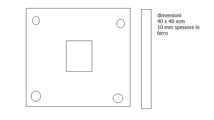

dovrei fissare nel massetto del cortile una basetta metallica 40 x 40 cm spessore 1 cm , che mi serve come base per un grosso ombrellone, premetto che posseggo un trapano blacck e decker che prende max una punta da 12 mm, come opero che tasselli consigliate?

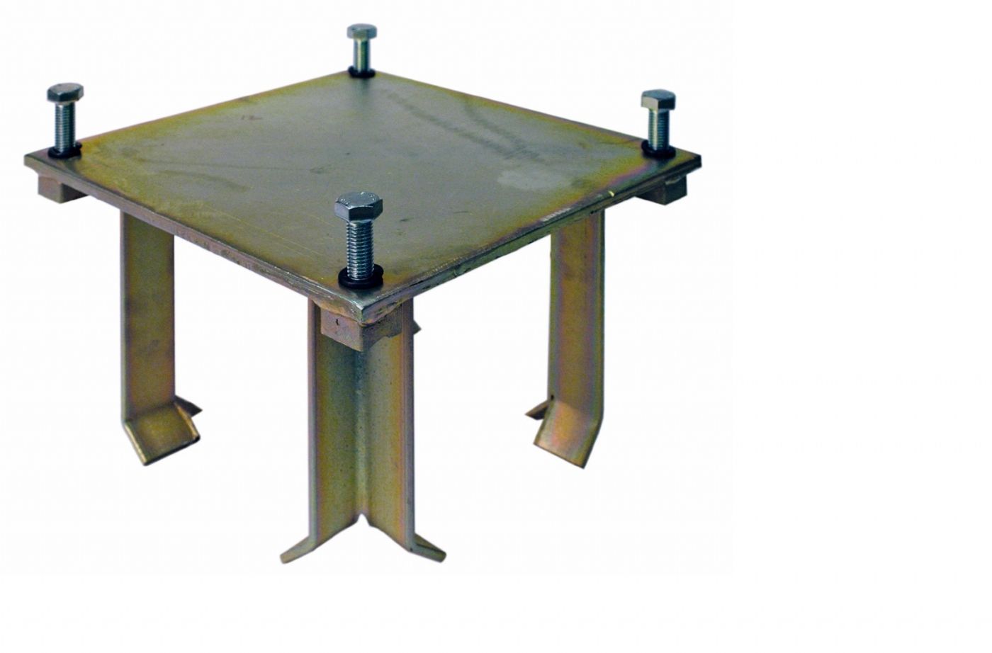

piastra di fissaggio a pavimento
