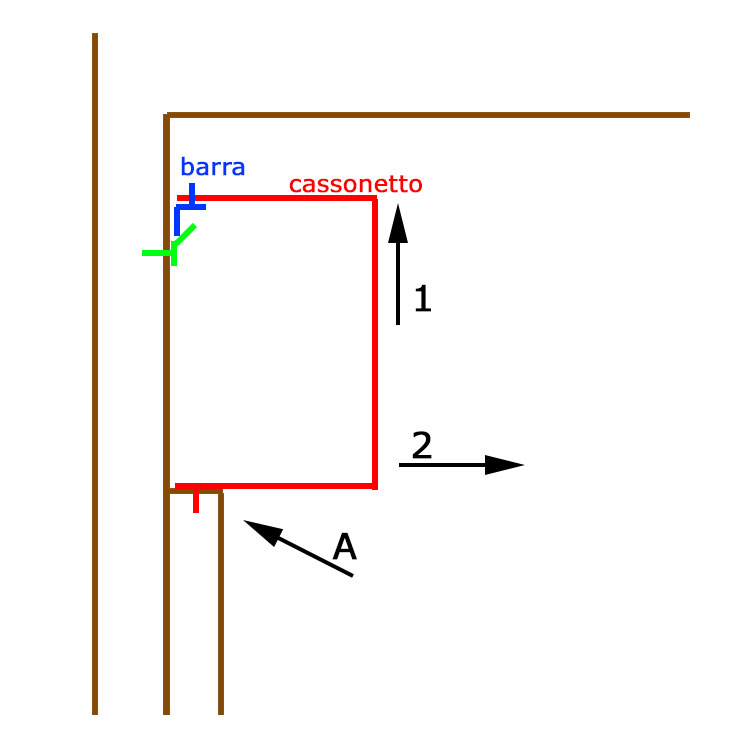

sempre che, ci sia un incastro sotto come indicato nello schema che allego:
cioè che il cassonetto sia agganciato nel punto A e per toglierlo dovrò alzarlo (1) e poi tirarlo verso di me (2)

Per la cronaca è come pensavo, sotto non ha dei perni ma è semplicemente inchiodato sulla cornice alta della finestra, dando dei colpi di polso energici si stacca
