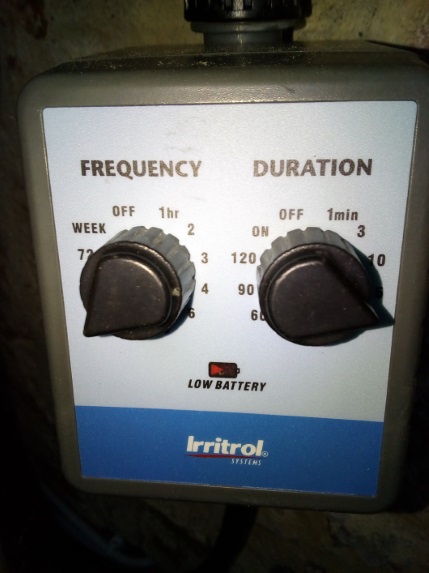

Gli ho cambiato anche le pile (vecchie di 1 anno) ma si sente solo un rumore tac-tac-tac-tac,
come se volesse attaccare ma non ce la fa.
Poi non sono certo di aver capito come funziona: c'è la frequenza e la durata, però non
si sa da quando deve partire... Ammettiamo di aver messo le pile e voler provare se
funziona: come si fa? Io pensavo che se lo metto su on deve partire subito e andare per
sempre, indipendentemente da come è messa la frequenza... Poi: se lo voglio far partire
la notte alle ore 1 e tenerlo acceso per 15 minuti? Pensavo che andasse messo come in foto,
sulla frequenza di 24 ore e la durata di 15 min, dovrebbe partire 24 ore dopo averlo
impostato... è giusto così, oppure?
Poi ammettiamo che anche le due batterie a stilo AA 1.5v non funzionino, non dovrebbe
accendersi la spia sotto dove c'è scritto LOW BATTERY? Oppure , invece, la spia deve
stare sempre accesa e spegnersi solo quando le batterie sono scariche?

secondo me si accenderà tra X ore a partire da quando lo accendi
per la durata della manopola di sinistra

Per, cui se voglio farlo attaccare ogni giorno alle ore 24 per 15 min, devo (alle 24 di oggi) metterlo su quella frequanza e la durata a 15 min.
In tal modo attaccherà il giorno dopo alle ore 24 per 15 min, giusto? Però se volessi farlo partire, invece, alle 3 di notte, che mi tocca fare,
andare a regolarlo alle 3 di notte? :shock: :o :?

esatto quello non è come un cronotermostato ma un timer parte da quando lo attivi
anche il mio elettronico è così, altrimenti devi prendere uno di questi

Mio padre ne ha uno simile, di un'altra marca e più "moderno", e il countdown inizia dal momento in cui inserisci la batteria
