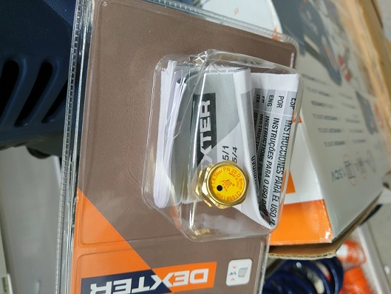

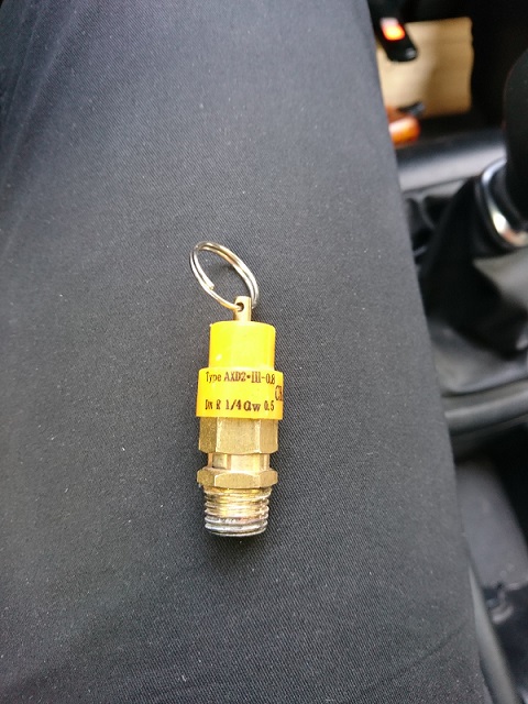

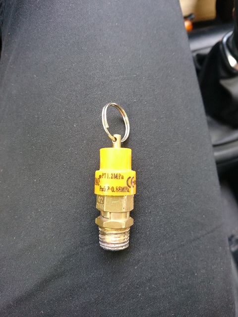

Comunque per curiosità, sono stato dal merlino ed ho trovato questa valvola che sembrerebbe essere tarata a 8.5 bar, mentre la mia, almeno da come si legge sta tarata a 8.0
Una cosa mi viene in mente....ma se entra in gioco il pressostato quando la carica ha raggiunto il suo, la valvola di sicurezza non dovrebbe essere tarata su una pressione maggiore? Rimane sempre di sicurezza o no?
Comunque queste sono le foto...la mia è quella con il cappuccio giallo, l' altra ovviamente è ancora in scatola :D

Allora, ho osservato nuovamente tutti i dettagli di lavorazione del compressore.....prima, la valvola non sfiatava a 6 bar ma sfiatava a 60 psi. Ho provato a seguire il consiglio del tecnico del centro di aria compressa ed effettivamente, stringendo la valvola di sicurezza, il compressore ha raggiunto i 6 bar (questa volta ne sono certo) :D. Una volta raggiunta tale pressione, non ha effettuato alcuno sfiato come faceva prima, ma non riusciva a mantenere la pressione, perdendo semplicemente aria, non permettendo al compressore di aumentare di pressione :D
Il pressostato, confermo di non averlo toccato. Penso che posso procedere con l' acquisto di quella valvola che ho postato, nonostante i 0.5 bar in più dichiarati oppure diventa una cosa "pericolosa"???

Pensavo che l'avevi già acquistata
metti tranquillamente quella, 0,5 bar sono nulla
