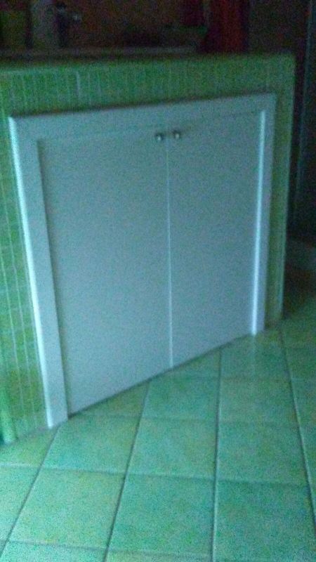

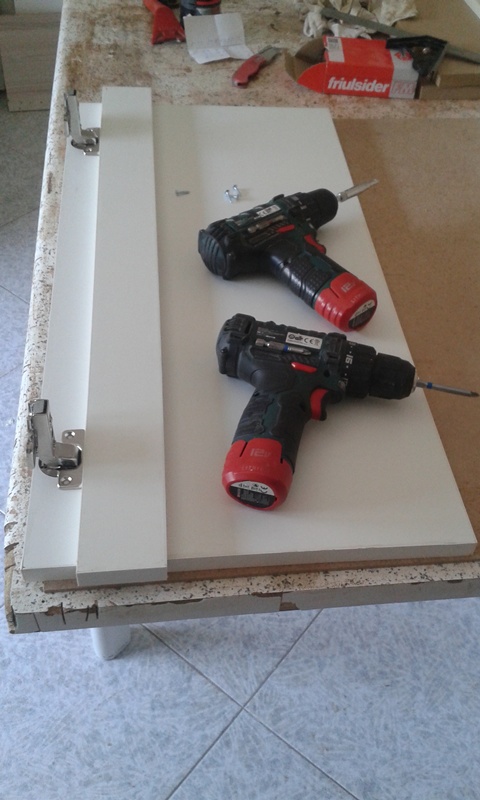

mi sono state commissionate queste due antine da montare
sotto un lavabo in modo da ricavarci uno stipetto, vista la
probabile presenza di acqua l'ho realizzato tutto in multistrato
bilaminato tranne la cornice che è una stecca di battiscopa in
legno già laccata presa al brico

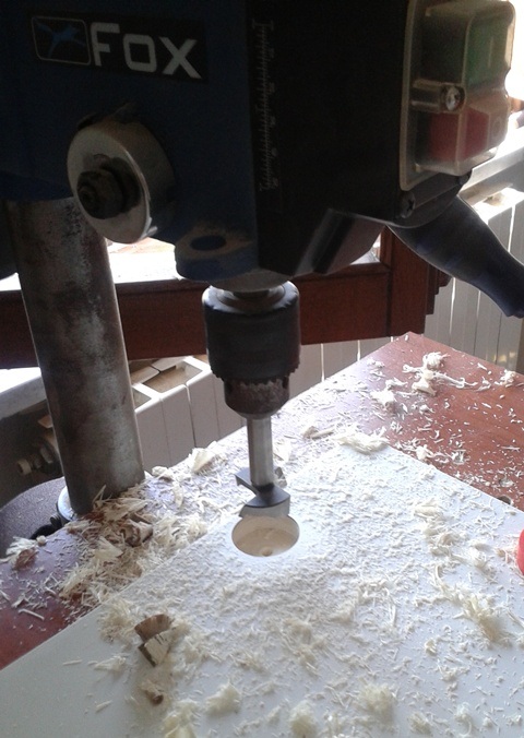

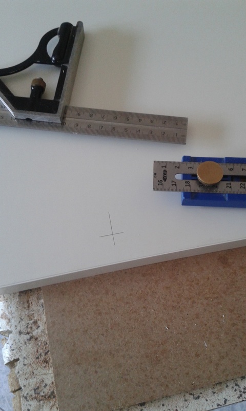

Marcatura fori per cerniere
prefori

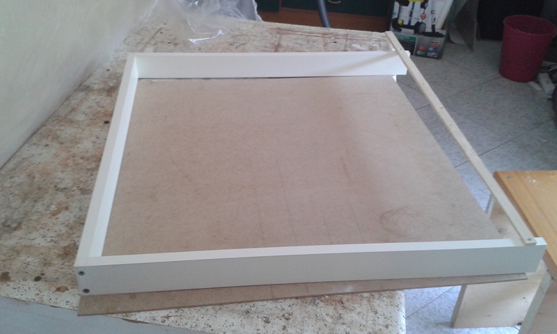

con la stecca per tenerle in squadro

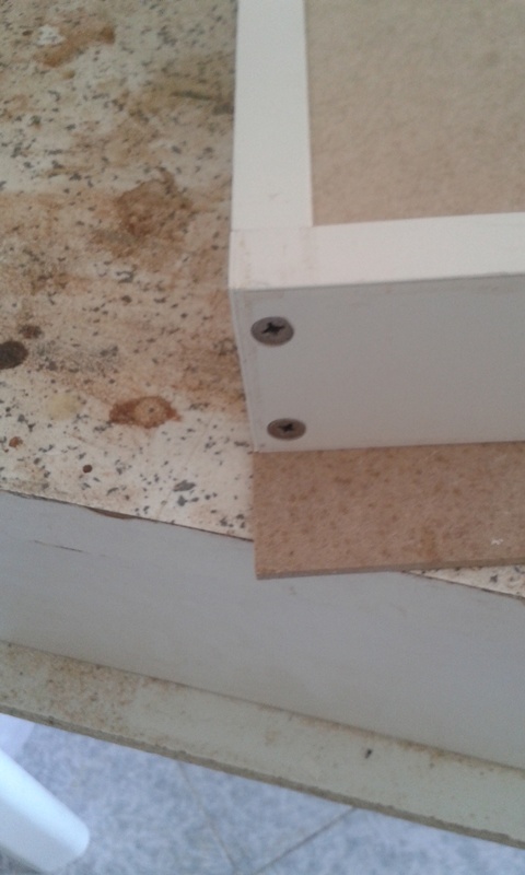

telaio assemblato con viti inox 5 x 60
listello provvisorio per tenerlo in squadro

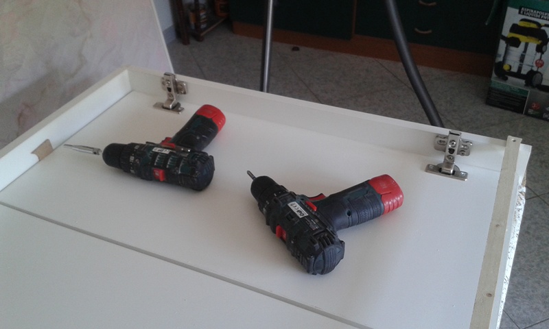

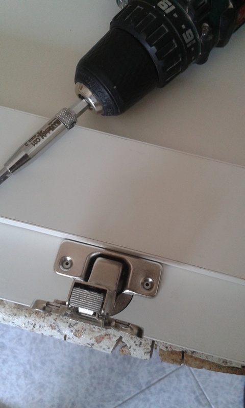

montaggio basette
purtroppo non ho altre del foto del montaggio che è stato fatto con 4
tasselli e altrettanti viti tra telaio e muro mentre la cornice è stata
incollata e fissata con spillette al telaio prima della messa in opera

mi dispiace per l'ultima foto, prometto che appena torno
a far visita alla signora farò delle foto migliori ;) : WohoW :
