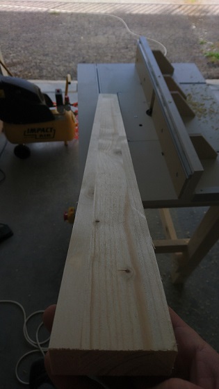

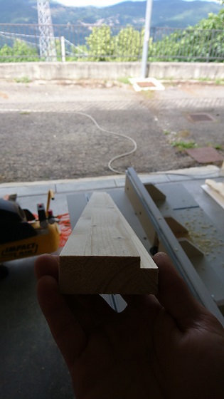

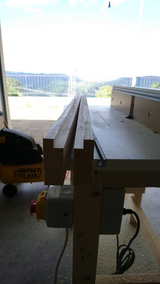

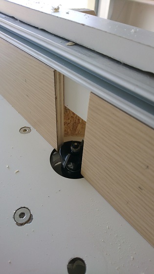

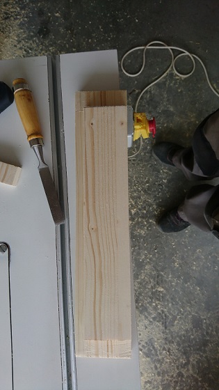

Eccomi pronto hihihihihi....io invece mi ci sono "impazzito" un pò di più perchè le antine sono molto piccole, parliamo di 15 cm l' una in larghezza...son piaciute così ed ho proceduto così.
Iniziamo dal telaio.....2 aste di lamellare di abete da 27, fresata a gradino e sede per le cerniere a mezzo collo.

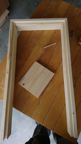

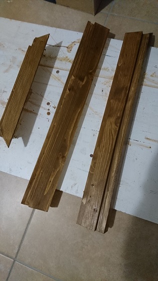

ecco il telaio pronto

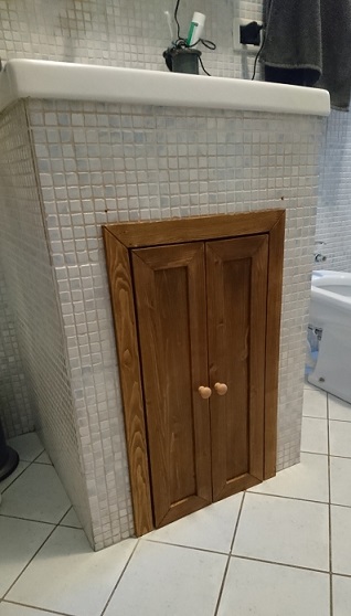

per i coprifilo, ho semplicemente preso anche qui del lamellare e ne ho fatto 3 strisce da 4 cm con taglio a 45°

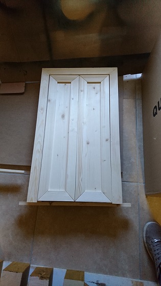

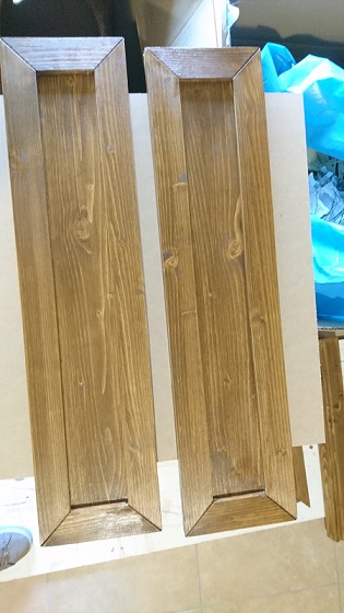

Per le antine, esssendo molto piccole e non potendo realizzare l' intelaiatura da 4 cm, ho preferito prendere un pannello di lamellare da 14 mm di qualità selezionata e sempre del lamellare da 7 mm per realizzare delle cornicette da mettere intorno e far sembrare che ci sia il telaio, quindi spessore totale dell' antina siamo sui 21 mm.
Ho già provato le antine in sede e ci vanno bene, però per evitare problemi dopo la verniciatura, ho piallato ancora di 1 mm sia lateralmente che sotto. Ora sto verniciando...ho già dato la mano di tinta ed una mano di turapori, seguirà finitura e montaggio (se tutto va bene questo week end)

Bravo ottimo lavoro e molto gradevole esteticamente : Thumbup :
personalmente però non gradisco i telaietti riportati : Sad :
e non ho capito qual'era la difficoltà di fare dei normali
telai con pannellino interno :?
domanda : quanto hai lasciato sotto tra antine e pavimento ?

non ho fatto i telai perchè a mio avviso il pannello centrale sarebbero stato ancor più ridotto..... solo il fondello della cerniera più i 4-5 mm dal bordo si ruba 40 mm, quindi avrei dovuto fare dei montanti almeno da 5 ed ho preferito così, non per altro...è la prima volta che realizzo delle antine di questo genere, ho sempre preferito anche io montanti e pannellino centrale (che poi sinceramente io, avrei fatto una sola antina, vista la dimensione ridotta, parliamo di 60 x 30 circa) però hanno voluto così ed ho fatto così :D
Sotto avevo lasciato circa 4 mm, come faccio di solito, però poi ho eliminato altri 3 mm per paura che andasse a toccare il pavimento (quella prova non l' avevo fatta allora mi sono anticipato :D tanto di sede sopra ho oltre 10 mm quindi sto tranquillo) :D

Ho posato il tutto :D
