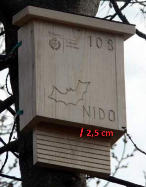

Se ho capito bene l'entrata del pipistrello deve essere 2,5 cm di larghezza, mi confermate?
- batbox.jpg (63.86 KiB) Visto 2717 volte

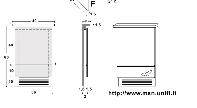

a giudicare da questo disegno dovrebbero essere 2 cm ma non ti scervellare
in quello del video le misure sono ben diverse
