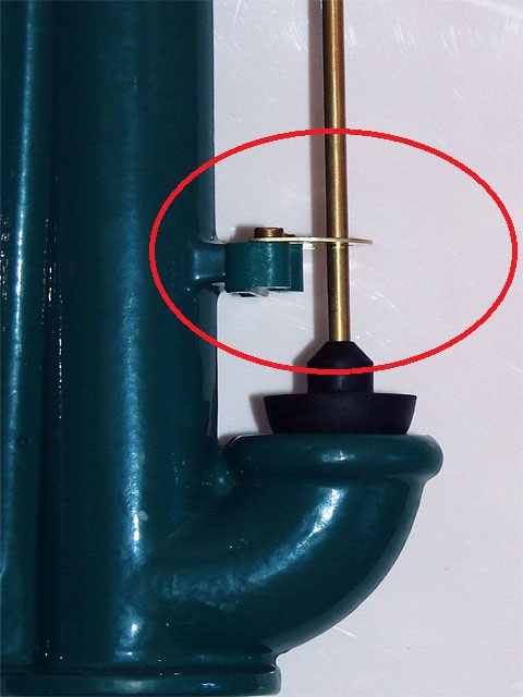

Dopo varie ispezioni non sembra che ci siano ostruzioni, oltretutto a volte scarica quasi normalmente e a volte no. Credo che il problema sia nel cilindretto che aziona la valvola di scarico, quello dove arriva la spinta dell'aria causata dal pulsante per intenderci. A volte, dopo il rilascio del pulsante, la valvola si abbassa molto molto lentamente.
Oggi pomeriggio proverò con un prodotto lubrificante e disincrostante.

In questo caso puoi fare una prova salendo sulla scala e tirando su manualmente il cilindretto e poi, quando sta cominciando a scaricare, spingendo sempre manualmente il cilindretto a chiudere correttamente il foro dell'innesco del sifone.
Se in questo modo funziona, procedi sia a lubrificare la parte superiore del meccanismo che a togliere meccanicamente eventuali depositi calcarei che si formano nella parte inferiore, dove il perno passa nella sua sede al di sotto del livello dell'acqua della cassetta.
Facci sapere gli sviluppi.

Grazie Farloc, è proprio questa prova che mi ha portato a sospettare che il problema sia lì.
Negli ultimi giorni gli ho dato dentro di acido muriatico e anticalcare perché le incrostazioni erano tante, ora è decisamente pulito, spero che il lubrificante faccia effetto e risolva il problema.
