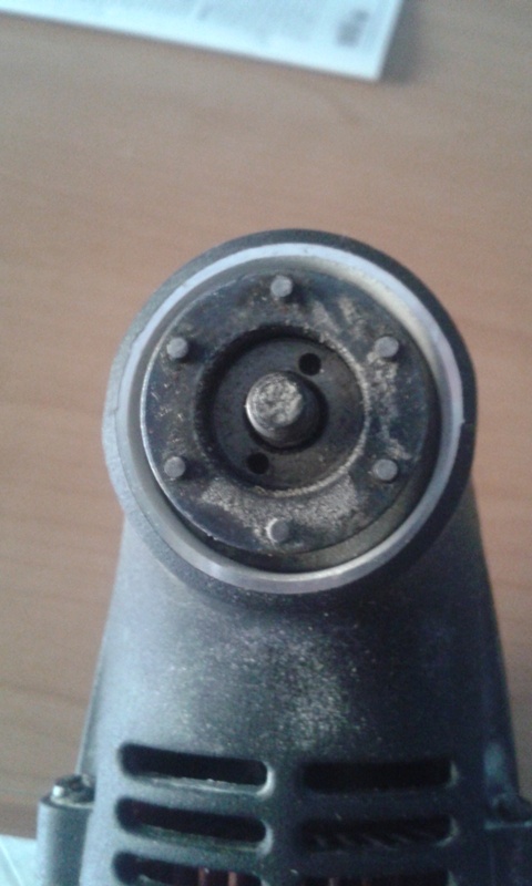

Messaggi: 17898
Re: Multiutensile
a me risulta che con alcuni modelli della bosch quello della lidl dovrebbe
essere compatibile, se posti una foto dell'inserto lo confronto col mio
perché sarei interessato a prenderne uno della bosch

Ciao Mario, quello che dici è in parte vero però ti volevo ricordare che il multiutensile Parkside ha cambiato l'attacco, adesso è aperto da un lato. Forse parkside su Bosch si può montare, ma il contrario sicuramente no.

l'apertura laterale serve per l'attacco rapido ma se i fori coincidono
con i perni del parkside si può fare, solo che ogni volta che si vuole
cambiare l'utensile bisogna svitare la ghiera centrale :?

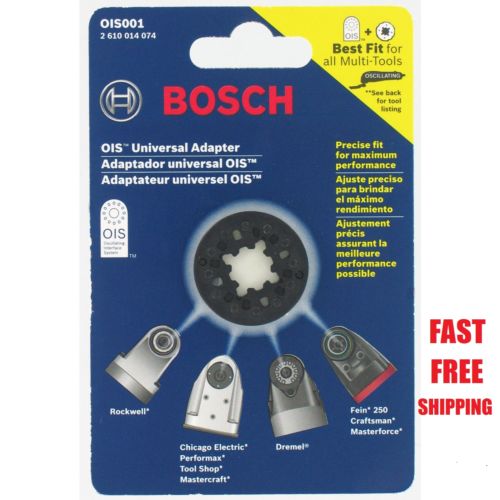

Stavo giusto per scrivere per cercare di fare un pò di chiarezza o creare ancora più confusione : WohoW :

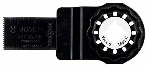

Premetto che tutto quello che sto dicendo è dedotto, non ho avuto occasione di appurarlo. L'attrezzo multifunzione della Bosch monta inserti con attacco StarLock, StarLock Max e StarLock Plus (a seconda del modello). A differenza dei kit di inserti lidl o le cinesate che si trovano a buon mercato su Amazon dove l'attacco è completamente piatto, gli inserti della Bosh hanno l'attacco "bombato" per consentire lo sgancio rapido senza viti. Per rendere compatibili questi inserti è necessario utilizzare un adattatore come quello illustrato in foto.
adattatore starlock
adattatore starlock
attacchi attrezzi Bosch

@egiulio86 Ottimo! Non sapevo che si potessero adattare.

Non so di preciso come funzioni. Se lo provi facci sapere com'è e come funziona
