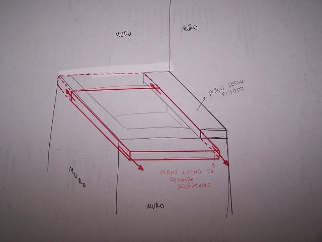

...eccomi qua ...appena entrato e gia a chiedere a Voi....
Ho un quesito ....
Ho un piano al momento in appoggio su un solo lato sinistro su muro ed il lato destro invece è a contatto con un altro piano di legno fissato al muro.
Devo rendere il pianetto scorrevole dal lato corto (è un rettangolo farò schizzetto da allegare...)
1) Come posizionare e che carrelli utilizzare?
2) Eventuali alternative senza carrello o altro??
Devo usare dei carrelli ... ma come??
schizzo
schizzo

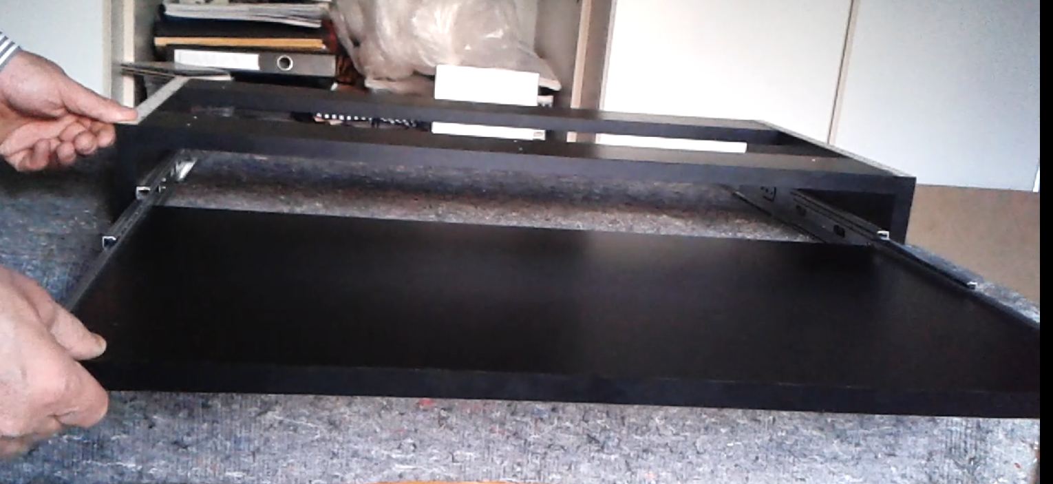

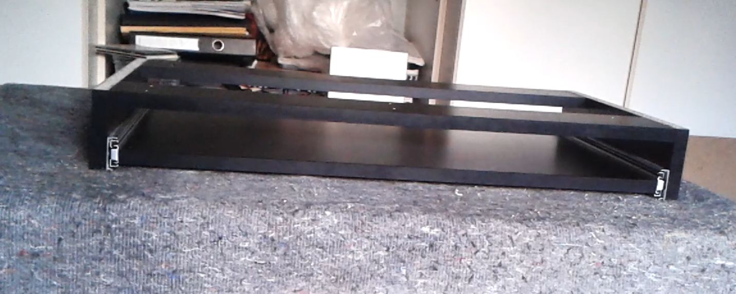

guarda se può andare bene qualcosa del genere che ho realizzato
come porta tastiera per mio figlio, le guide sono ad estrazione totale
portata 30 kg
Re: Aiuto su come realizzare un piano in legno scorrevole
quelle guide sono veramente "toste" le ho utilizzate anche io per dei cassettoni......ma sotto a quel piano hai il muro??? se puoi fissarci sopra le 2 guide (magari con delle fisher) potresti sfruttarle "distese" avvitandole sotto la tavola, diciamo che fungono tipo da ruote....se ti preoccupa l' aria che si viene a creare, puoi sempre bordare la tavola facendola sembrare più alta ;)
Messaggio da Kitaro »
Grazie ragazzi per le buone idee....
ma ... io ho il problema che a sx sono contro legno e a dx non ho nulla a fianco ma devo lavorare solo sotto.... : Hurted :
a maggior ragione ti conviene fare come ho fatto io con un telaietto
aperto che andrai ad avvitare da sotto anche perché quelle guide non
sono così facili da montare senza un riscontro preciso e lavorare da sotto
al piano non è molto agevole
