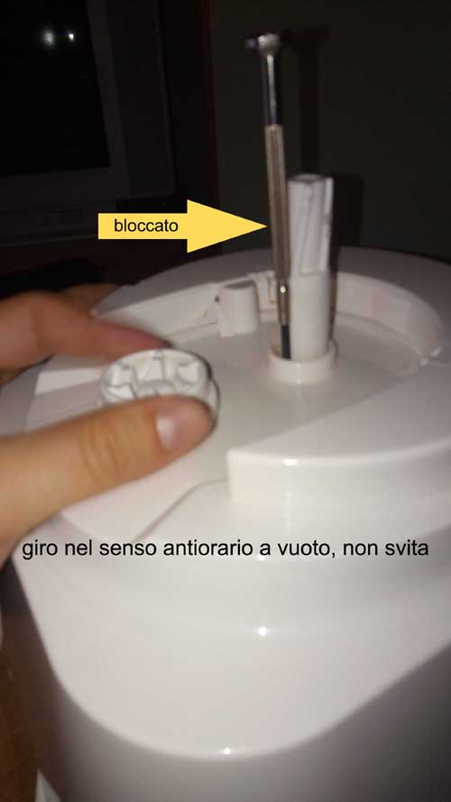

Buongiorno sto smontando il robot moulinex masterchef 5000 per cambiare l'ingranaggio principale in quanto si è usurato. Non riesco a smontare il coperchio,è bloccato dall'ingranaggio secondario dove si inserisce il frullatore succhi.

l'ingranaggio secondario si svita normalmente in senso antiorario, bloccando
il perno di quello primario, se non si blocca vuol dire che è talmente usurato
che gira lo stesso quindi è una bella gatta da pelare, comunque prova e fai sapere
2moulinex copia.jpg (27.9 KiB) Visto 7776 volte
sto bloccando l ingranaggio principale e giro in senso antiorario ma non si svita

se il secondario gira a vuoto vuol dire che non fa più presa sull'ingranaggio primario,
prova a svitarlo e contemporaneamente lo tiri verso l'alto

sempre in senso antiorario tutte due l ingranaggi?
verso l alto devo tirare l ingranaggio principale(cioè quello grande o entrambi)

ho provato niente da fare non svita gira a vuoto

prendi bene la misura, fai un foro sul fianco e lo blocchi con un
cacciavite poi nel foro ci metti o un tappo di plastica o un po di
pongo oppure la loctite in pasta

dove devo fare il foro precisamente?

io non la stessa macchina davanti quindi regolati tu cerca di calcolare
la traiettoria in modo da intercettare l'ingranaggio secondario

ok aspetta faccio una foto

ho fatto il foro precisamente si vede l ingranaggio secondario bloccato con un mini cacciavite giro antiorario il tappo di sopra ma non si svita va a vuoto

a questo punto non so più cosa dirti, prova a fare leva tra tappo e carcassa
e se non ti serve spaccalo, disintegralo, uccidilo :cry:

eh ma e sicuro che si svita?

Siete certi che non venga via con il carter superiore ?
Hai provato a svitare le viti che da sotto per sezionarlo ?

si smontato non se ne viene perche' c'e' quel maledetto tappo. ho fatto anche il foro laterale per arrivare all'ingranaggio lo bloccato con un mini cacciavite svitato nel senso antiorario ma niente non se ne viene gira a vuto il tappo
