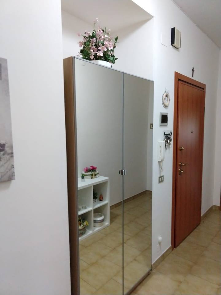

mi hanno chiesto di chiudere questa nicchia.....in effetti un vuoto "inutile" coronato da questo semplice armadio svedese :D

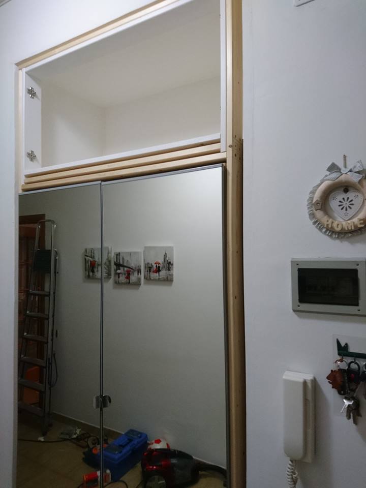

il committente aveva già a disposizione i copri-filo della porta (aveva in mente appunto di chiudere).
io gli ho proposto o un intero mobiletto da posare sopra a quello già in posa, oppure un telaio con 2 antine ed ovviamente un ripiano dentro.
E niente....è stato optato per il telaio.

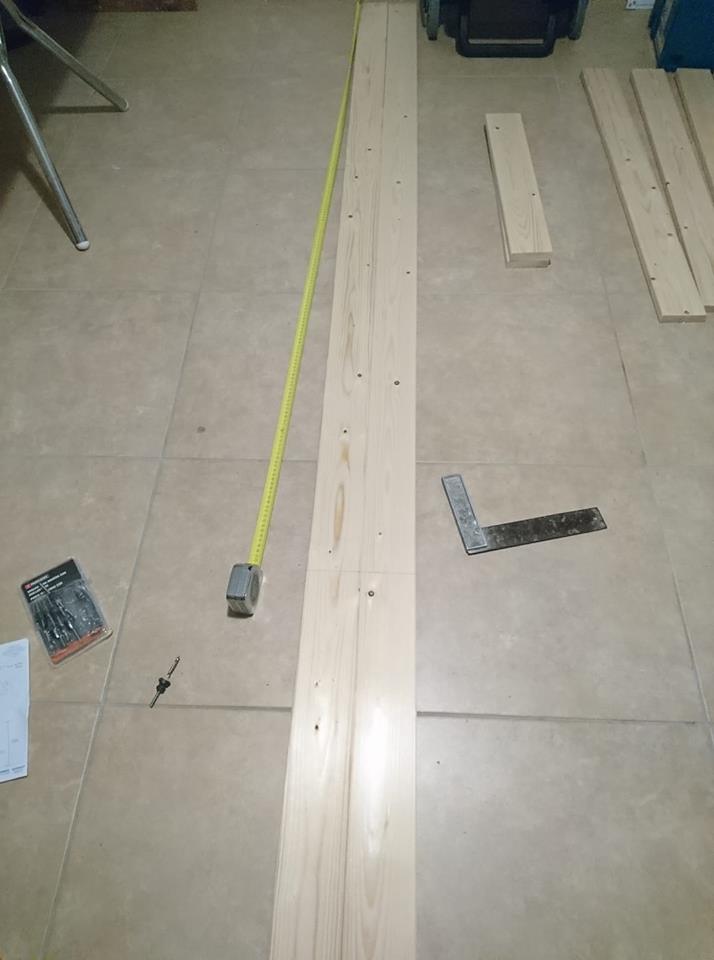

Ho preso delle tavole di abete piallato 10x2 ed ho predisposto tutto, verniciato le cornici e via.....
Messaggi: 4286
Re: Chiusura nicchia con armadio pre-posato!

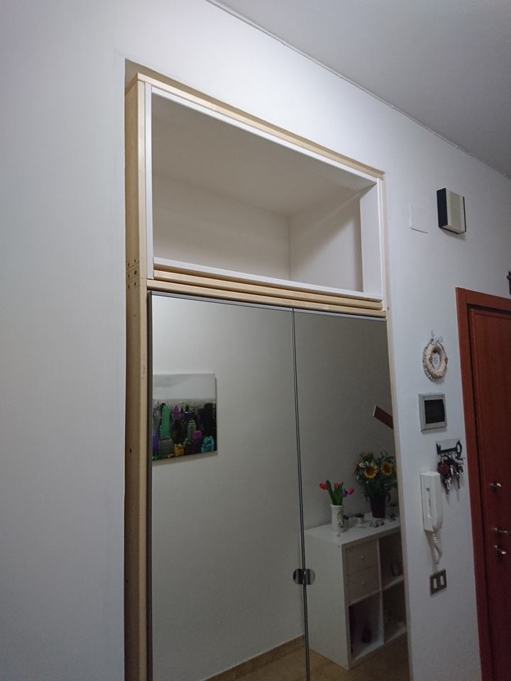

una volta fissato all' armadio sotto, abbiamo piazzato le cornicette copri filo.....abbiamo dovuto "spezzare" al centro, perchè purtroppo le mostrine erano corte rispetto a tutta la nicchia, quindi siamo stati costretti, però ha risolto con un pò di tinta sulle teste dei traversi :D
Messaggi: 4286
messo il ripiano e le antine con apertura a scatto :D

Lavoro perfetto ma non capisco il motivo del doppio e triplo telaio,
così come il telaio bianco e non dello stesso colore delle antine,
le cornicette immagino che non le avesse più lunghe
Messaggi: 4286
spiego subito:
- il doppio telaio, l' ho messo perchè le ante erano a copertura totale come il mobile sotto pertanto il "secondo" era per sorreggere le mostrine
- il triplo telaio, l' ho messo per evitare che la mostrina centrale avesse un solo supporto al centro (so che non sarebbe successo nulla, però un appoggio in più non fa mai male);
- la tinta bianca l' ha scelta il committente ed io mi sono adattato;
- si, purtroppo le mostrine non le avevano più lunghe, giustamente sono mostrine di porte, quindi sono tipo da 225....non è dipeso da me :D
Messaggi: 17226
3 telai per reggere una mostrina ? : Eeek :
bene bene "abbundandis in abbundandum" ....… avrebbe affermato Totò :lol: :lol:
Messaggi: 4286
no no...... ihhihiihihhi
se osservi bene, i telai verniciati bianco, riproducono il "mobile" quindi i 4 fianchi, il doppio telaio esterno, regge la mostrina ed i 2 centrali non verniciati, sono stati messi in modo che se ci si va a sbattere mooooooooolto casualmente, non si rischia l' inclinazione in quanto batte su 2 punti.
PS: se non avessi messo il doppio telaio, con le mostrine non sarei riuscito a coprire l' aria della nicchia :D

Complimenti per il lavoro. Una sola domanda: le antine superiori non potevano stare al filo degli sportelli dell'armadio? :roll:
Messaggi: 4286
ciao....non ho potuto muovermi così, perchè le cornici non arrivavano fino all' altezza finita, pertanto sono stato costretto a mettere quella mostrina "traverso" per occultare il tutto ;)
