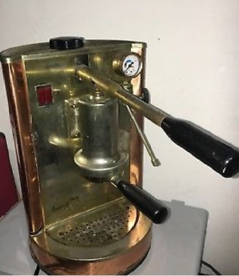

Ciao a tutti, da questa macchina del caffè gocciola acqua dal pistone, qualcuno di voi ha provato a ripararla con successo ?
cerco di fare il possibile...
Messaggi: 9958
Re: M caffè enrico
Inanzitutto devi provare a vedere se c'è qualcuno che distribuisce i ricambi per quella macchina del caffè e chiedere se esiste un "kit" di guarnizioni per la revisione.
Io immagino vadano sostituite le tre guarnizioni sul pistone, ma se c'è un kit ci sono sicuramente tutte quelle soggette ad usura.

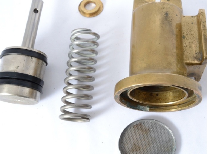

Grazie della risposta, ma non ho ancora capito come si fa ad aprirla, ( la foto delle parti smontate l'ho trovata in rete ).
Re: M caffè enrico
Smonta il fermo tra braccetto a leva e pistone togli il filtro da sotto e quello che impedisce al pistone in foto di uscire da sotto . ( cilindro esterno ) spingi da sopra verso giù
