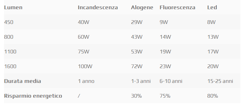

Per le potenze ed i lumen ecco una tabella comparativa:
Per il tipo di luce, se vuoi rimanere su quella calda simile a quella delle lampade ad incandescenza, devi stare sui 2700K
al massimo 3000K. Io personalmente preferisco la 3000K, ma sono gusti. : Wink :
