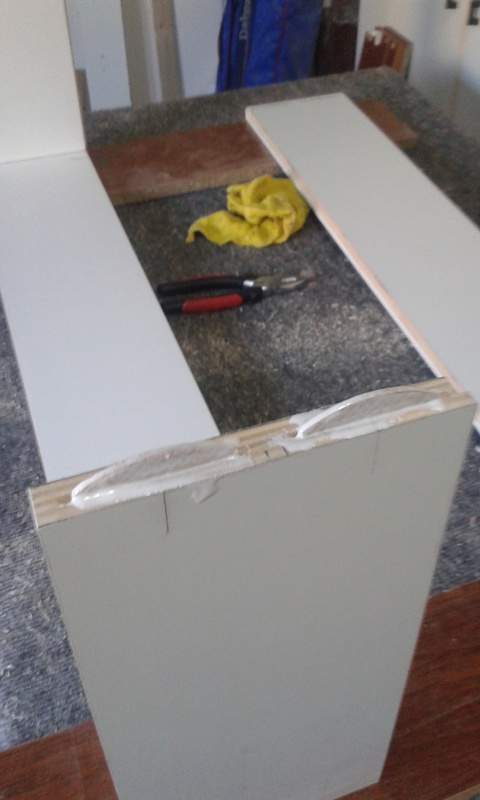

Mi è stato commissionato questo semplice mobiletto per il bagno,
la struttura è in multistrato laminato mentre l'anta sarà laccata
le mensoline invece saranno in vetro :)

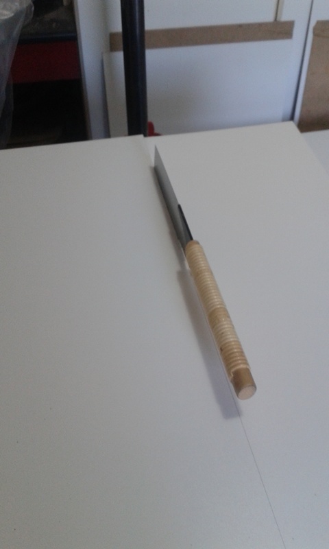

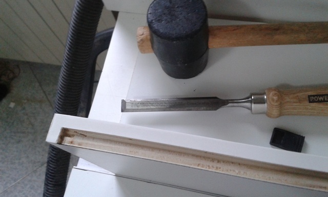

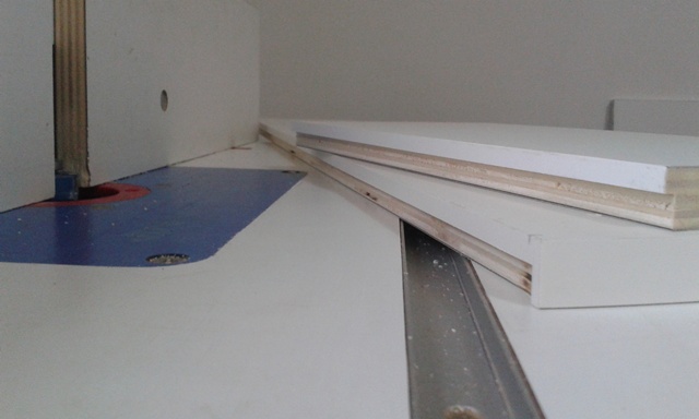

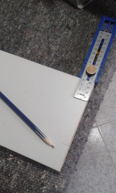

Scassi da 3 mm per ospitare la schiena, in questo modo si recupera più
spazio all'interno
rifinito a scalpello

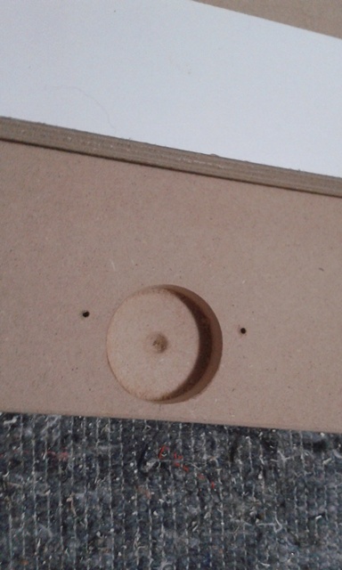

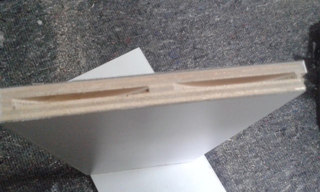

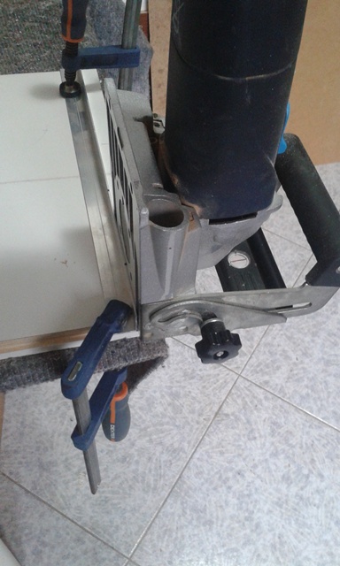

marcatura per i lamelli
sul fianco

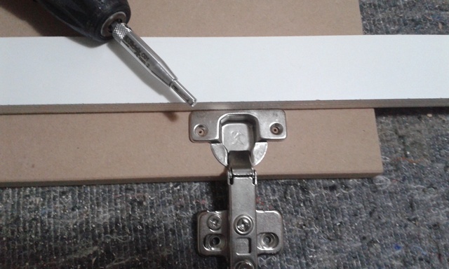

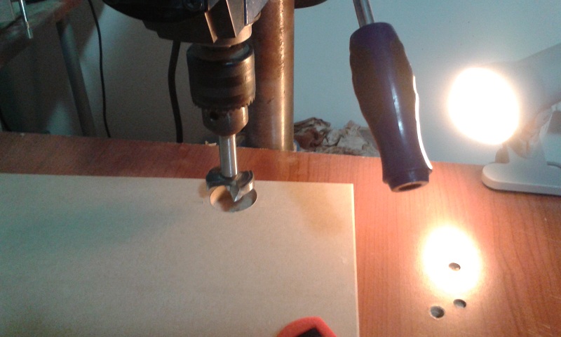

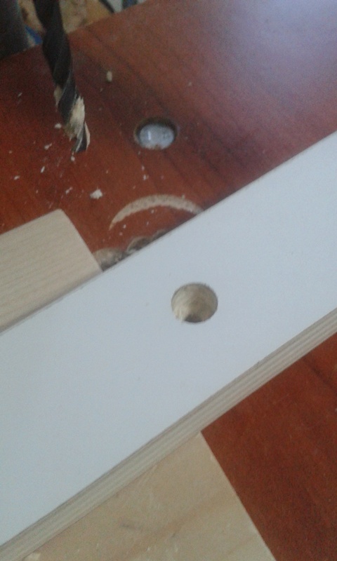

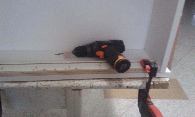

fori per cerniere

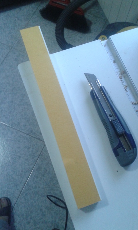

Taglio della schiena

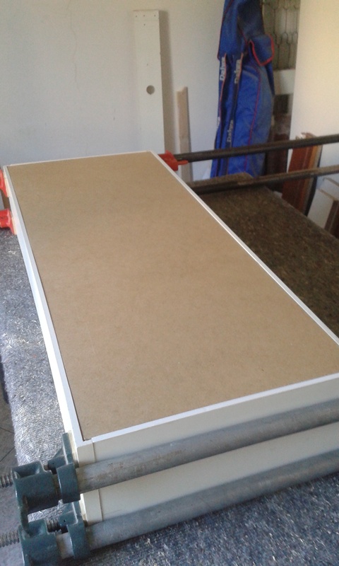

incollaggio

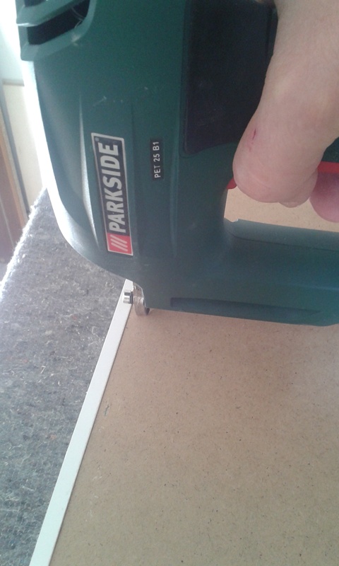

qualche graffetta per tenere la schiena in sede

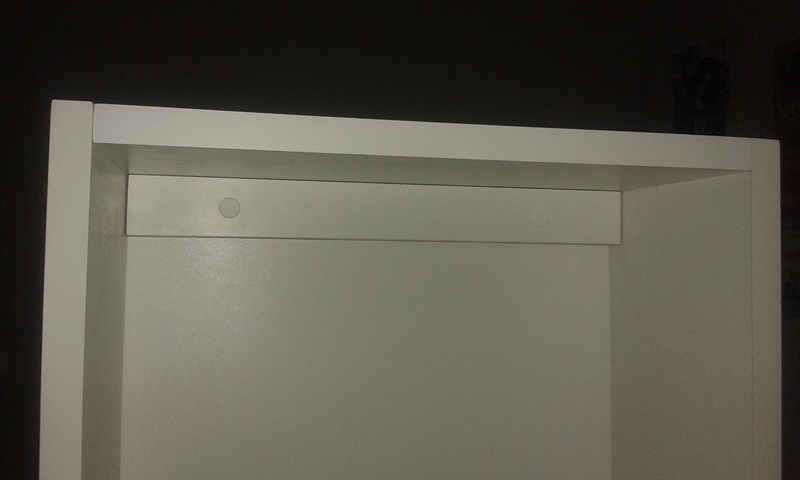

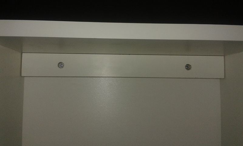

Sistema per appenderlo in maniera invisibile

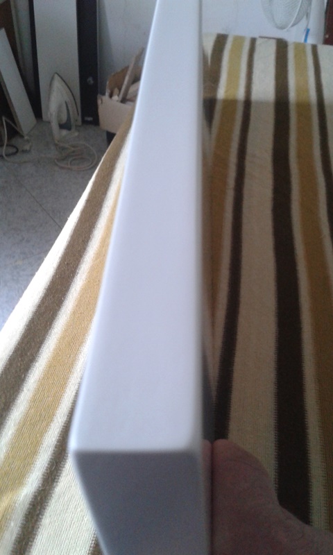

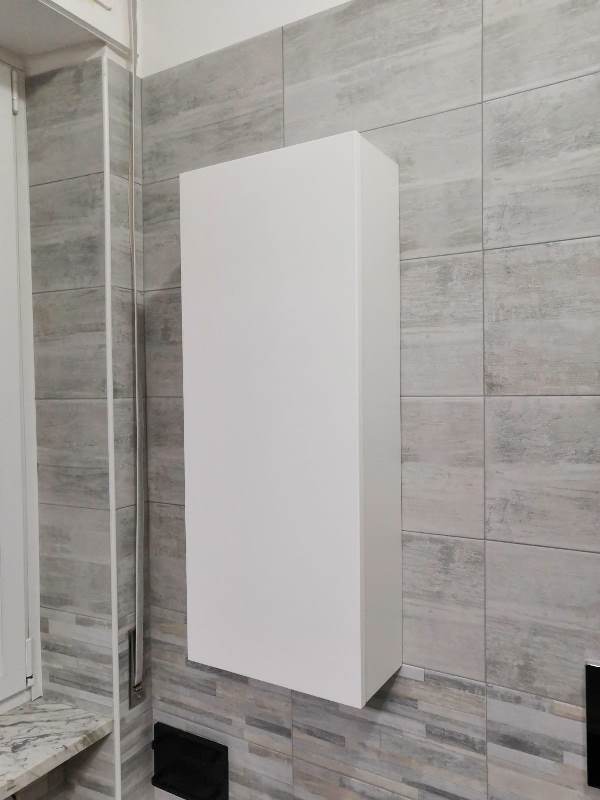

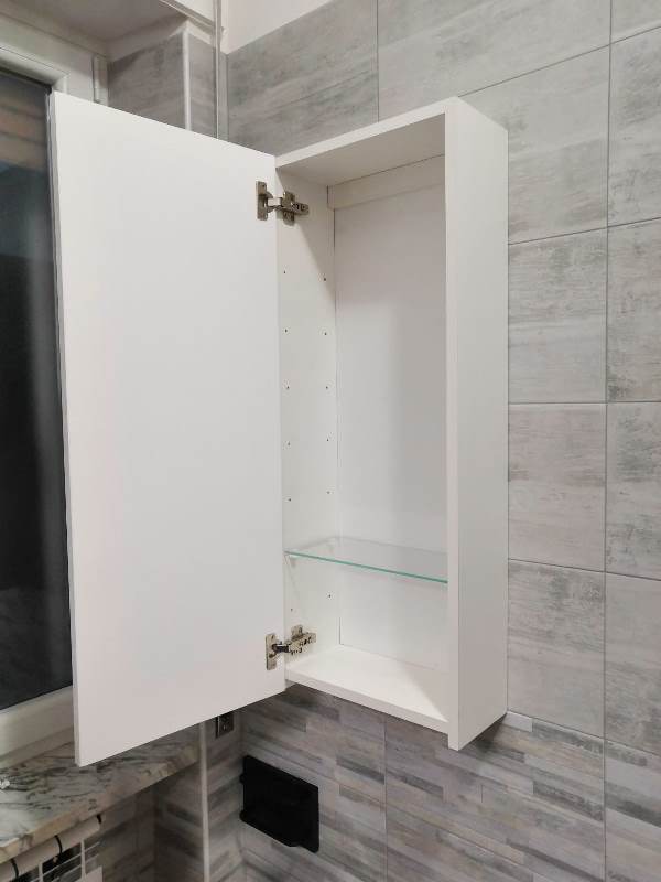

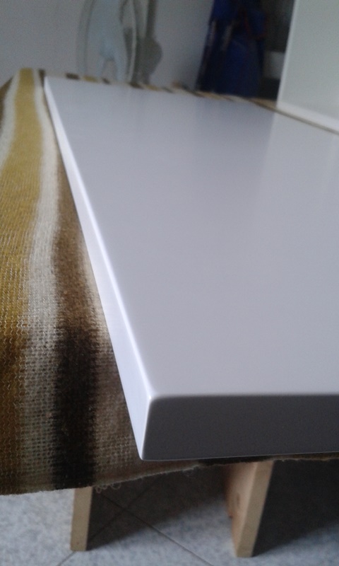

bene finalmente anche questo lavoro è finito,
anche se le foto non rendono giustizia alla laccatura posso assicurare
che il lavoro è stato eseguito a regola d'arte
p.s. colore, stile, disegno e quant'altro sono stati scelti dalla committente :roll:

si vede che la laccatura è fatta molto bene ;) poliuretanica o cosa??

Ci ha messo un bel po' a farti la laccatura, ma in compenso è venuta bene.
Bello l'effetto finale, complimenti.

plcet ha scritto:si vede che la laccatura è fatta molto bene ;) poliuretanica o cosa??
si poliuretanica bicomponente

Capitan Farloc ha scritto:Ci ha messo un bel po' a farti la laccatura, ma in compenso è venuta bene.
Grazie, si per una sola antina aspettano di fare altro dello stesso colore :(
