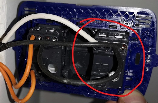

Ho da poco acquistato un sonoff basic e vorrei installarlo per controllare un punto luce di casa (lampadario a soffitto).
Tale punto luce ha un solo interruttore, però aprendo la scatoletta ho scoperto che in realtà si tratta di un deviatore, che sostituirei con un pulsante da collegare in parallelo al tastino del sonoff.
Siccome sono ignorante in materia mi sono bloccato (prima di fare stupidate) e vorrei chiedere se qualcuno fosse disponibile a darmi una mano.
Allego foto del cablaggio, ho cerchiato di rosso il deviatore "incriminato".

sarà pure un deviatore ma sembra collegato come un interruttore
e per funzionare in modo corretto anche il sonoff dovrebbe essere
deviatore mentre invece se non sbaglio è un interruttore bipolare (almeno il mio è così)

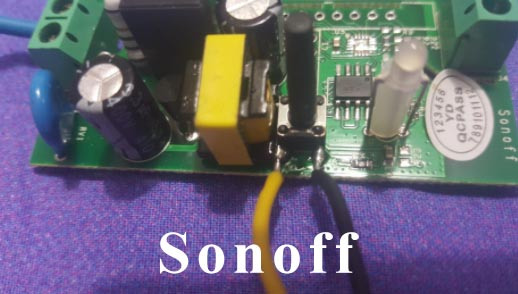

Collegandolo come nella foto che allego si può mettere un pulsante esterno in parallelo a quello già presente sul sonoff (che, se tenuto premuto lo mette in modalità pairing, altrimenti si usa per accendere/spegnere il dispositivo collegato).
Quindi teoricamente se io smontassi il deviatore/interruttore potrei installare il sonoff e collegare i fili saldati al tastino ad un pulsante, o sbaglio?
Il problema però è: cosa metto in input/output al sonoff? Credo mi manchi un filo...

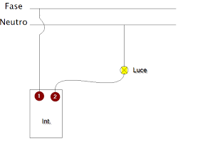

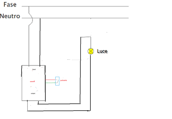

ORA e DOPO

Ok, grazie mille.cabestano ha scritto:ORA e DOPO
Quindi mi manca un neutro, che in qualche modo devo fare arrivare nella scatoletta in questione e che metterò in input al sonoff insieme alla fase. Il neutro da mandare dall'output del sonoff al lampadario invece lo recupero dal soffitto?
Ora magari dico una cavolata, ma può essere che il neutro da sonoff a luce non sia necessario?

non ho mai provato,non credo sia la soluzione ottimale ma potrebbe funzionare. Prima di installarlo provalo al banco

Il sonoff dovrebbe funzionare come interruttore bipolare, pertanto quello che dici non è una cavolata. Resta il fatto che al sonoff deve comunque arrivare fase e neutro altrimenti non è alimentato.slaff ha scritto:...

Ho tirato un neutro nella scatoletta in questione, collegandolo in input al sonoff insieme alla fase. In output ho messo solo il collegamento (fase) verso il lampadario (senza neutro). Funziona alla perfezione, ora mi manca il pulsante, così in caso di assenza di internet posso comunque accendere/spegnere la luce.

Ottima l'idea di portare il neutro all'apparato per alimentarlo ma utilizzare l'interruttore come monofase per non modificare l'impianto della lampadina.
